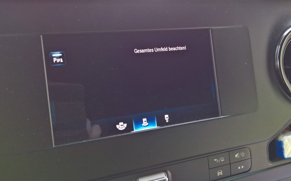

Dafür hab ich nach dem Software Update vom MBUX jetzt wieder was Neues...nach ein paar mal vor und zurück rangieren wobei sich ja jedes Mal die Rückfahrkamera aktiviert, blieb das Bild dann einfach mal so stehen:
Radio dudelte noch im Hintergrund, man konnte aber nix mehr einstellen oder sonstwas. Ging auch mit Auto aus, kurz warten, Auto an nicht weg. Erst nachdem die Kiste dann etwas länger stand und ich ihn wieder gestartet habe funktionierte dann Alles wieder wie gewohnt... :roll:

Almaric hat geschrieben: 29 Jan 2022 17:19 Das MBUX hat ein Update bekommen.
Oder du hast noch ne uralte Software aufm MBUX, früher funktionierte das nämlich!
Knollo sollte dessen Sprinter zum Update des MBUX bringen. Warum weiß ich gar nicht mehr. Er hätte darauf warten sollen/können, ließ das Auto aber beim Freundlichen stehen.
Nachmittags (nach 1/2 Tag) kam dann der Anruf, daß er sein Auto abholen könne, jedoch würde die Rückfahrkamera nach dem Update nicht mehr funktionieren. Auf Nachfrage gab der Freundliche zu, daß keine der 4 Rundum-Kameras funktioniert, kein PDC, kein Radio, keine Navi ... "Was soll ich mit diesem Auto, mit dem ich nicht fahren kann?" Der Freundliche antwortete allen Ernstes: "Aber es fährt doch noch." Man würde auf neue Software warten, die man in ca. einer Woche erwartet.
"Ich stellte Ihnen mein Fahrzeug zur Verfügung, um Mängel des Herstellers an meinem Fahrzeug abzustellen, resp. dieses nachzubessern, mitnichten jedoch beauftragte ich Sie, es noch mehr zu beschädigen."

Rosi hat geschrieben: 05 Feb 2022 10:15
Genau sowas würde mir als Vertragswerkstatt auch sowas von auf den Keks gehen. Die Mechaniker selbst wissen ja nicht was so ein Update bewirkt, da man seitens MB ja immer um komplette Geheimniskrämerei bemüht ist. Da wird ein Update für die eigenen Leute zum Überaschungsei :roll: Durfte ich mir ja auch schon anhören bei einem Update vom Motorsteuergerät "ich habe keine Ahnung was sich da ändert, möglicherweise säuft er danach einen Liter mehr oder sonstwas, kann ich dir nicht sagen. Und rückgängig machen ist nicht". Durfte mir das auch auf dem Xentry Diagnosemoped ansehen. Da steht nur, dass es eine neue Software gibt, nicht was die bewirkt / verändert oder so. Finde sowas echt spitze wenn selbst die eigenen Leute im Dunkel gehalten werden und vorm Kunden immer schön doof dastehen wenn mal etwas nicht so klappt wie angedacht, du hast da ein super Beispiel gebracht. Bei mir läuft soweit nach dem Update zum Glück Alles, das mit der Rückfahrkamera war bislang 1x, ansonsten hat sich nichts geändert. Hab aber auch nur die normale Heckkamera und kein Navi (7" MBUX).
Was mir aber noch einfällt: Bei gewissen großen Updates müssen eventuell auch andere Bauteile neu angelernt werden. Hab mal ein Update für SAM bekommen, danach mussten meine ich ein oder zwei weitere Steuergeräte komplett neu angelernt werden als hätte man sie getauscht...wär angeblich normal.
