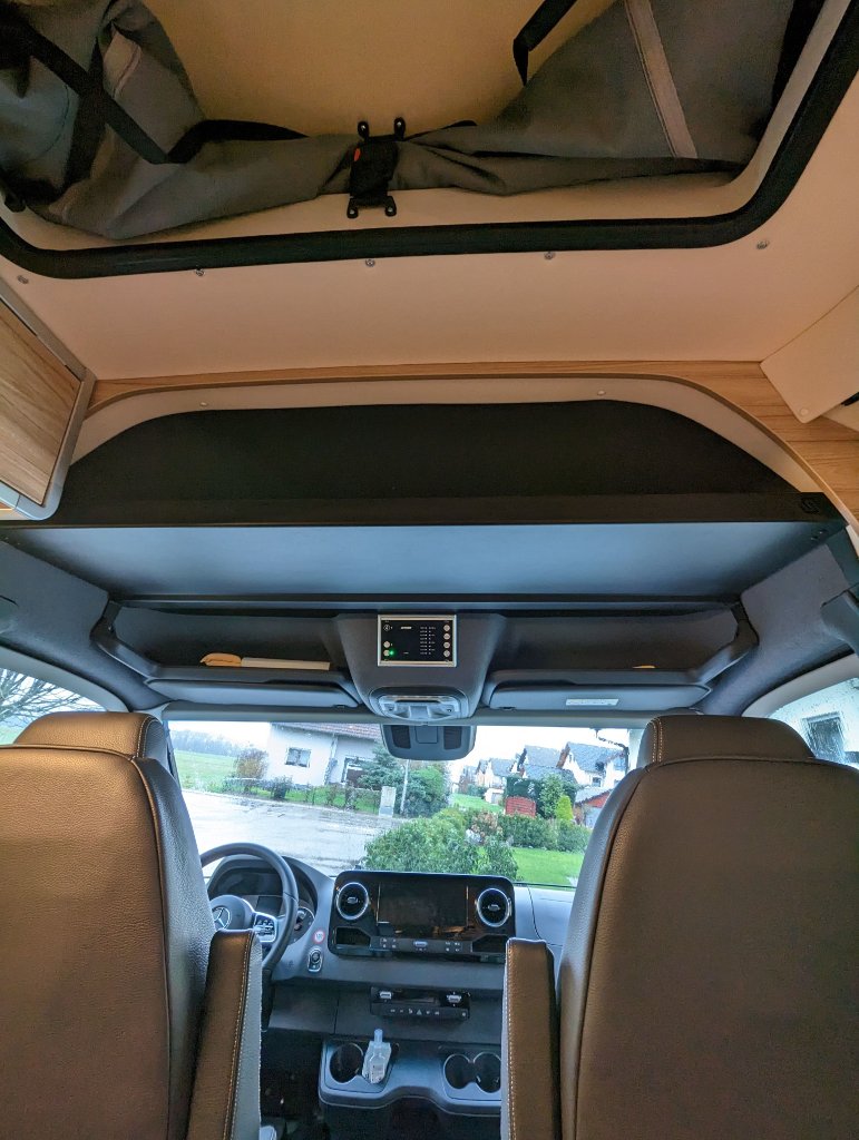

Hallo @big sister,

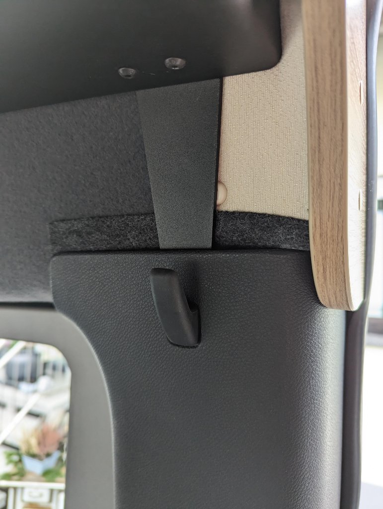

ich habe mich vor nicht allzu langer Zeit und nach einigem einlesen für den Overhead Shelf von Dutchvanparts.com entschieden und habe es nicht bereut.
Passt super, ist wertig und sehr stabil. Hätte es selbst nicht preiswerter und besser bauen können.
Nun hat die olle Leiter und die AUßenisolierung endlich ihren festen Platz.
Leider entsteht durch das "Hochschieben" des Himmels eine Lücke, die habe ich mit noch vorhandenem Filz kaschiert.
Wurde mich wieder für das Teil entscheiden,
Jan

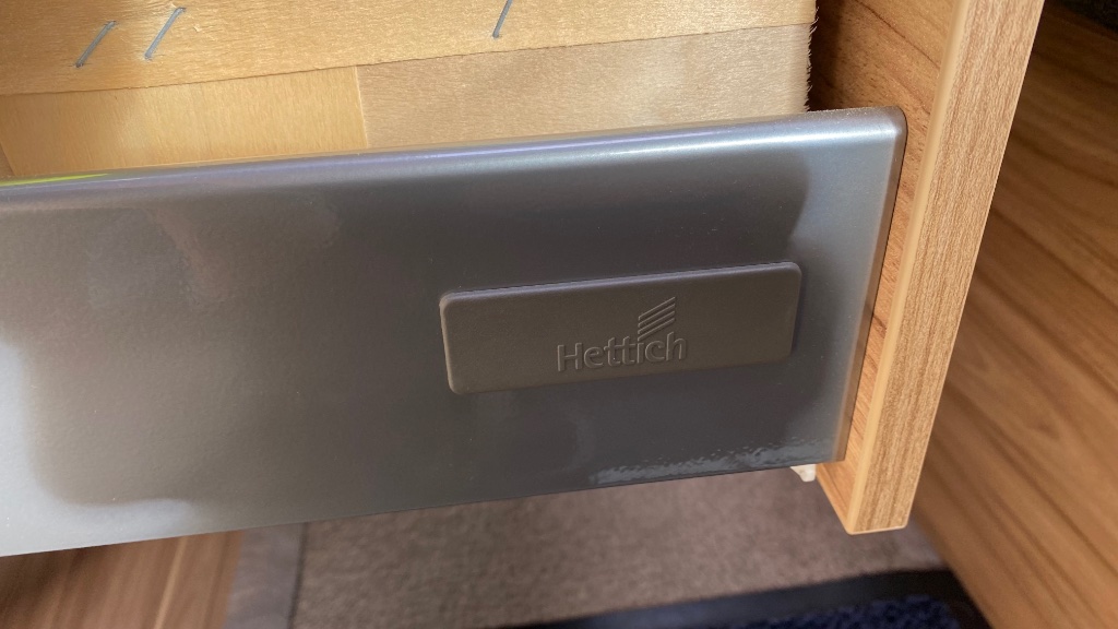

haben unseren GCS am Freitag übernommen.
Ein relativ großes Problem haben wir:
Bei der mittleren, großen Schublade im Küchenblock wurde der Pushlock wohl zu niedrig verbaut - der greift nur ganz leicht in die kleine L-Platte im Block, sodass die Schublade, wenn auch nur mit ein paar Töpfen beladen, in den Kurven rauskommt. Ist natürlich suboptimal diese gar nicht beladen zu können.
Bin morgen beim Händler, bei dem ist aber (das war auch zur Auslieferung Thema) die Werkstatt total ausgelastet, gehe davon aus dass wir erst in ein paar Wochen einen Termin bekommen.
Nun die eigentliche Frage:
Dieses L-Stück, hinter dem sich der Pushlock-Riegel eigentlich halten soll, hat das mal jemand abgebaut? Ich habe zwar die Schraube gelöst, konnte es aber nicht abnehmen, eventuell zusätzlich noch verklebt? Ich hätte sonst übergangsweise eine kleine Metallplatte dazwischen gelegt und mit einer längeren Schraube somit den L-Winkel nach unten versetzt, sodass der Riegel vom Pushlock greifen kann...
Ansonsten sind wir super zufrieden. :-)

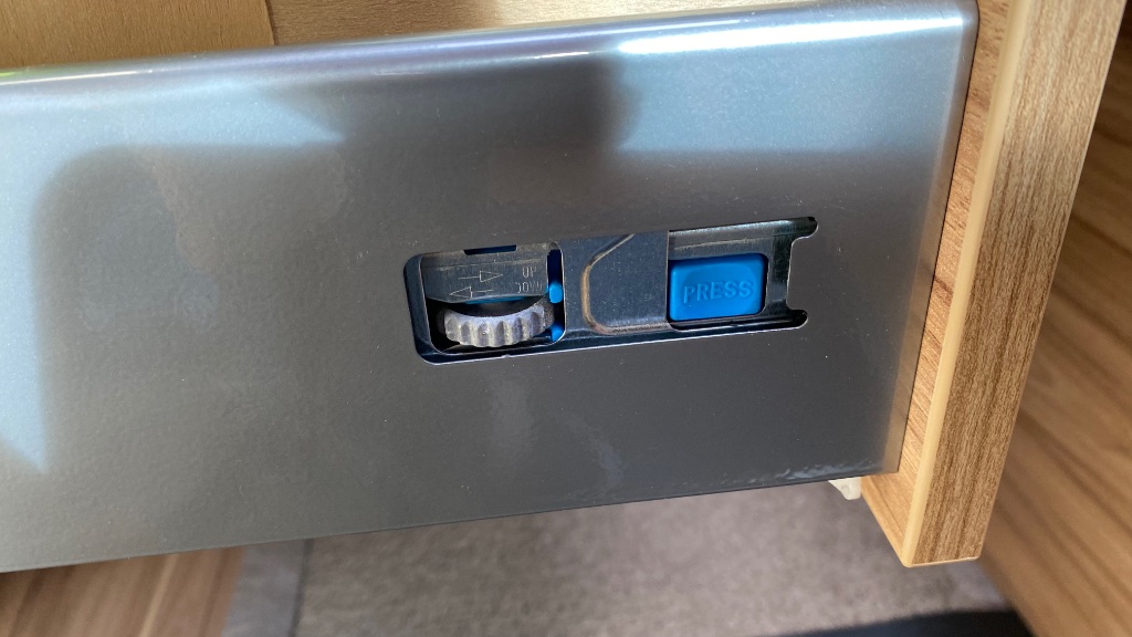

Der Auszug sollte sich, seitlich, in der Höhe verstellen lassen.

Schau mal, hier unter der seitlichen Kappe befindet sich das Stellrad: Hierfür brauchst du keinen Werkstatt-Termin.
Beste Grüsse, Peter

super - vielen Dank. Damit hält die Schublade auf jeden Fall mit dem, was wir bisher reinstellen wollten. Finde zwar, dass der Stift immer noch relativ weit unten ist, aber die Praxis wird zeigen, wie gut das dann hält. ist auf jeden Fall Gold wert, deswegen nicht zur Werkstatt zu müssen.

Moin, ich habe gerade die Artikel über die Dachablage von Dutchvanparts.com gelesen und mir darüber Gedanken gemacht. Ich denke, solch eine Dachablage ist zwar sehr praktisch und nützlich, jedoch würde diese meiner Meinung nach doch beim Aufstehen ( ohne Sitzdrehung ) un nach hinter gehen stören?? Bevor ich mich zum Kauf entscheide, hätte ich gern mal die Erfahrungen der bisherigen Nutzer?? Ich bin bloß 1,70m,trotzdem erscheint mir das unbequem?? DANK FranK

Blitzer hat geschrieben: 21 Mär 2023 14:11 Moin, ich habe gerade die Artikel über die Dachablage von Dutchvanparts.com gelesen und mir darüber Gedanken gemacht. Ich denke, solch eine Dachablage ist zwar sehr praktisch und nützlich, jedoch würde diese meiner Meinung nach doch beim Aufstehen ( ohne Sitzdrehung ) un nach hinter gehen stören?? Bevor ich mich zum Kauf entscheide, hätte ich gern mal die Erfahrungen der bisherigen Nutzer?? Ich bin bloß 1,70m,trotzdem erscheint mir das unbequem?? DANK FranK
Die Ablage ist für uns ein Mehrgewinn an Stauraum der fast unersetzlich ist.
Wenn wir stehen, sind die Sitze, zumindest der Beifahrersitz, gedreht, da stört es überhaupt nicht. Die paar Mal, in denen wir mit Sitz in Fahrtrichtung aufstehen und nach hinten gehen (meist nach dem Ankommen am Übernachtungsplatz) sind zu verschmerzen, man gewöhnt sich daran.
Dafür habe wir alle Jacken in der Ablage, Laptop, Drohne, Regenschirm, Hängematte, und und und....
