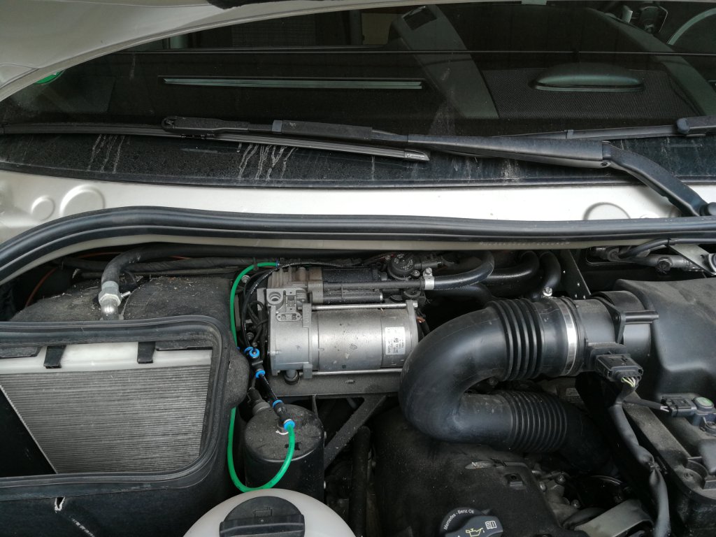

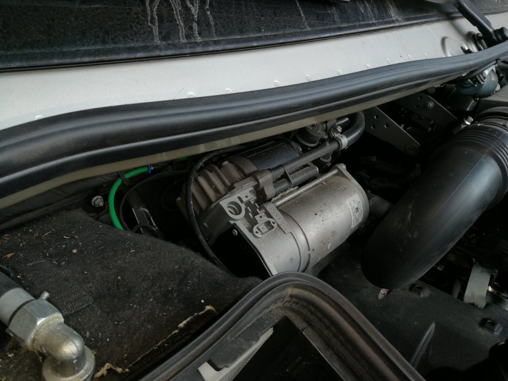

Hallo , ich habe das so drin, wurde damals von Achleitner eingebaut, ist für den Allrad notwendig. Ich geh Mittags mal raus und mach dir ein Foto.

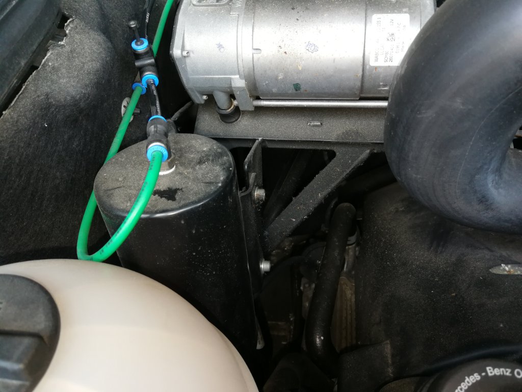

So schaut das aus, der Schlauch zum Luftfilter Kasten ist für die Kompressor Ansaugung.

vielen Dank, sehr cool.Ich schreibe Achleitner mal an.

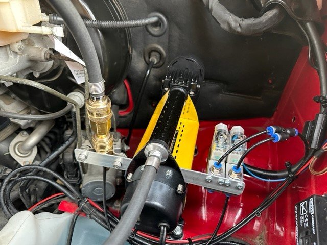

ich habe mir aus Blechstreifen selbst halter gebastelt für den Kompressor. Habe alles möglichst tiefliegend verbaut mit der Aussicht auf den Ansaugschnorchel.

bei mir ist der primär fürs luftfahrwerk, habe mir aber die option eingebaut, dass ich damit auch Reifendruck prüfen kann, deshalb links vom Kompressor die Schnellkupplung um ggf auf Spiralschlauch für die Reifen umstecken zu können

Sascha82 hat geschrieben: 16 Mär 2023 06:56 ich habe mir aus Blechstreifen selbst halter gebastelt für den Kompressor. Habe alles möglichst tiefliegend verbaut mit der Aussicht auf den Ansaugschnorchel.
Danke, das ist aber die Fahrerseite (links) ... da will ich ihn ja weg haben (hab ihn da bisher auf der Batterieplattform für die 2. Batt.) :wink:

auf der Batterieplattform baut das ganze sehr hoch, deshalb habe ich das eben so gelöst. Kessel habe ich nicht dazwischen.
