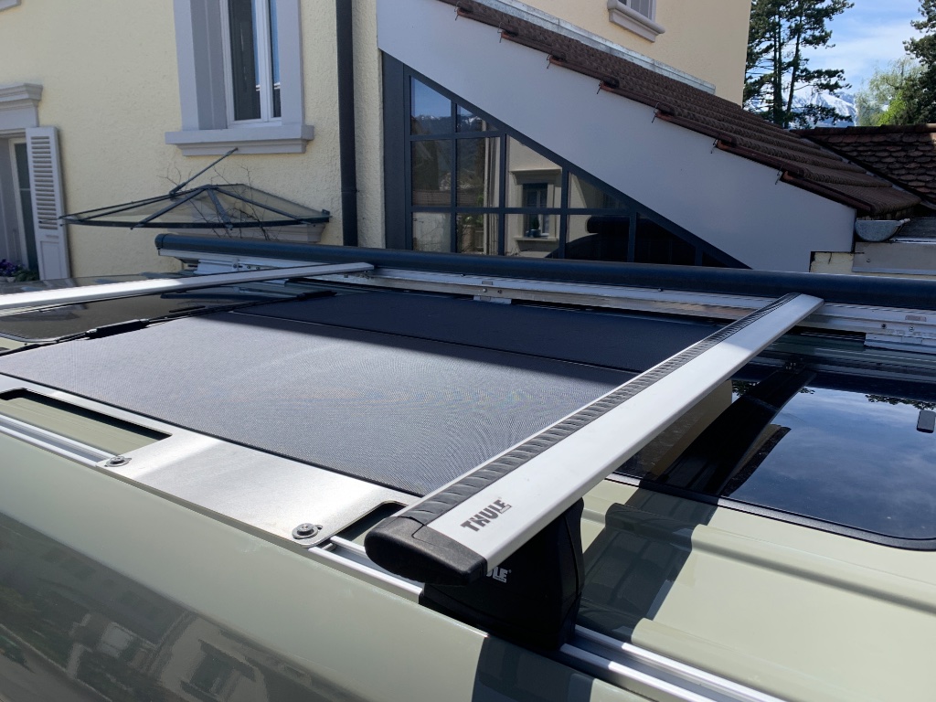

Bei mir passen die 107 cm Panele sehr schön aufs Dach. Hatte noch gelochte, flache Aluplatten (oder war es Edelstahl?) auf die ich die Panele geklebt habe und welche ich dann mit Dekalin gegen das Scheuern aufs Dach geschraubt habe. Funktioniert super! Leicht belüftet durch die Sicken und 100% flat! :lol:

C Schiene zu C Schiene ist ca 1300mm
