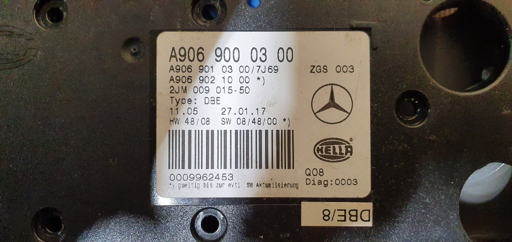

Hi, mein Sprinter hat es nun auch erwischt - In der Innenleuchte habe ich ein Aquarium und benötige daher eine neue Dachbedieneinheit. Weiß jemand ob man die evtl. auch reparieren lassen kann? Gebraucht konnte ich nichts finden und neu soll das Teil wohl 480€ kosten
Die Teilenummern die drauf stehen sind
A906 900 03 00
A906 901 03 00
A906 902 10 00
Vielen Dank und viele Grüße

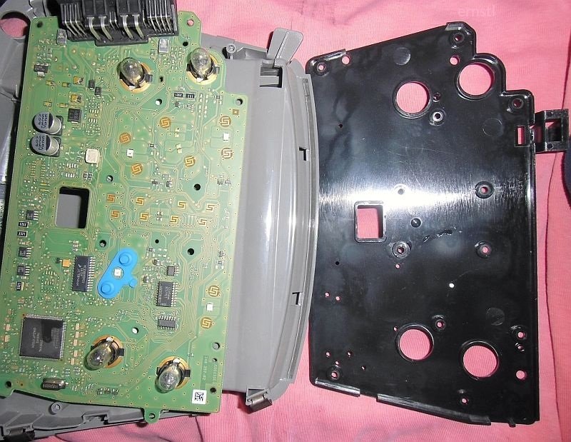

Die Platine war natürlich ziemlich nass, aber zum Glück noch intakt. War kurz davor sie nach dem trocknen mit Klarlack einzusprühen, aber das wäre wohl nicht so ideal.

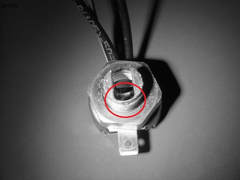

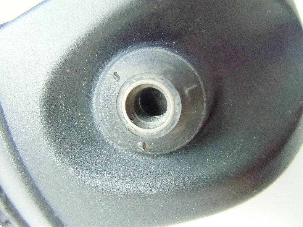

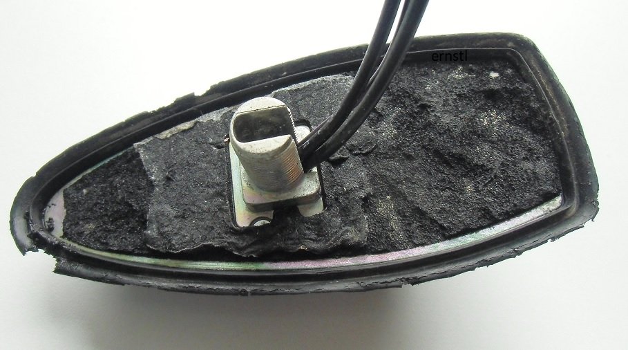

Hat mir keine Ruhe gelassen. Das Ergebnis in Bildern.
Das Gewinde für die Antenne ist ein Sackloch. Somit kann dort eigentlich gar kein Wasser durchkommen. Demzufolge ist es auch egal, ob die Antenne selbst z.B. einen Riss hat.
Leider habe ich das alles erst sehen können, als der Fuß schon ab war. Die Dichtung war zwar nicht mehr so schön und für das junge alter recht porös, hat "den Rest" aber bei der Demontage bekommen.
Wäre mir die Sache vorher bekannt gewesen, hätte ich folgendes gemacht: Mutter innen gelöst, Umriss vom Fuß außen sauber abgeklebt, Fuß rundum etwas angehoben und Dichtmasse drunter gedrückt. Das wäre dicht geworden. Jetzt blieb allerdings nur die Fahrt zum Teiletresen: 1x neu bitte.

Hat sich mal jemand gefragt, warum dieses 4eckige Loch in der Platine ist? Aus Spaß dachte ich noch an eine "Entwässerungsöffnung".

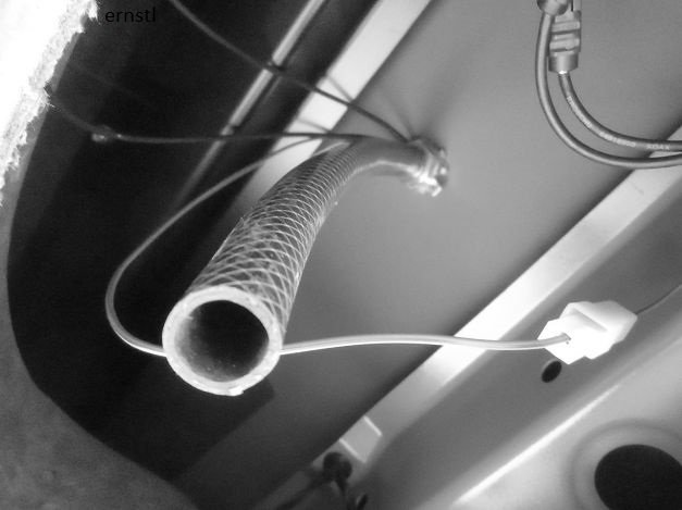

 Lampe eingebaut und siehe da: direkt senkrecht drüber ist das Gewinde der Antenne - also dort, wo auch das Wasser mittig raus lief. Kann natürlich auch Zufall sein. Meine Lösung für die Zukunft war ein 22cm langes Stück Gartenschlauch, das jetzt auf dem Gewinde der Antenne sitzt und durch das Loch geführt ist. Sollte die Sache doch mal wieder undicht werden, kommt nichts mehr auf die Platine.
