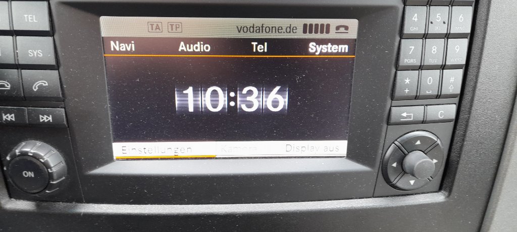

Mensch Jan, danke für Deine Worte aber mein Audio15 hat überhaupt keine Möglichkeit der Uhreinstellung und somit kann diese auch keinen Einfluss auf das KI haben, ganz im Gegenteil, die Uhrzeit kommt vom KI. Und Über eine eigene Navigation verfügt es auch nicht, es fungiert lediglich als Bild- und Tonausgabe für das Becker Map Pilot.
System/ Einstellungen
Auswahl im Menu
Auswahl im Menu
Umstellung der Uhrzeit im KI gilt auch für das Audio 15.
Ok, ich hab das High und nicht das Low.
Soweit mir bekannt blockieren nur COMAND und Audio50 APS(vor Mopf) die Uhrzeiteinstellung im KI und auch das kann man umcodieren.
