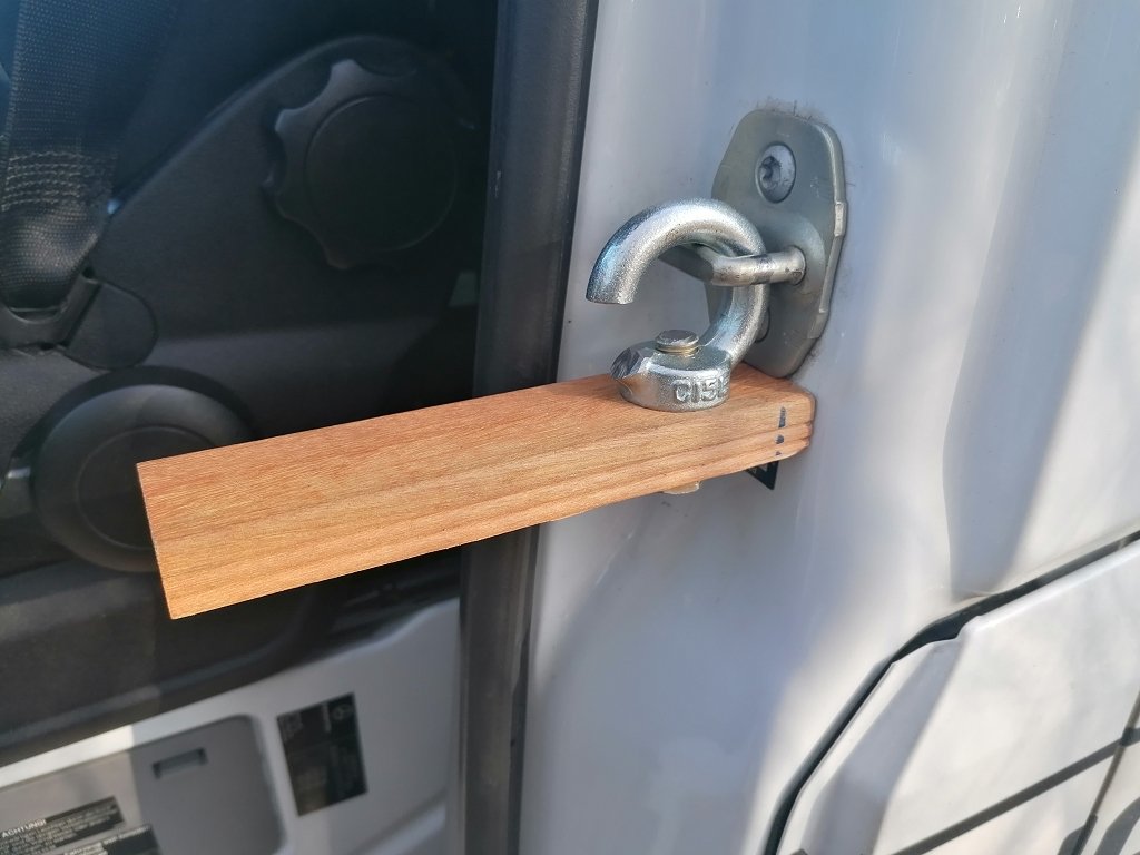

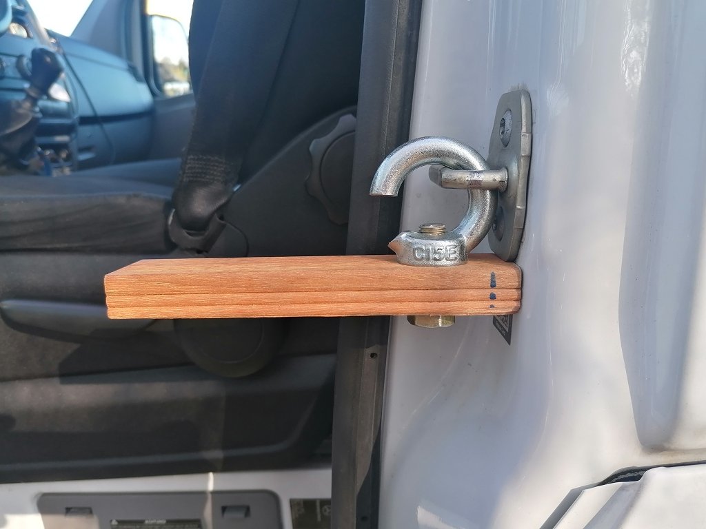

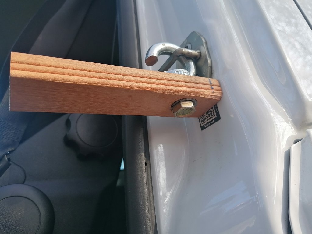

Re: Auftritt einhängbar in Schlossbügel
Hier die Öko Variante ...
weil aktuell ... aus wieder verwertbaren und nachwachsenden Rohstoffen ...
- Folgende Benutzer bedankten sich beim Autor Sprinter_213_CDI für den Beitrag (Insgesamt 4):
- OM18 (02 Mär 2023 22:35), Rosi (03 Mär 2023 12:02), Steffen80 (04 Mär 2023 07:36), GGH (16 Aug 2023 16:47)
Sehr schöne Lösung.
Genau mein Style.
Genau mein Style.
Ja sehr schön, aber vertrauen wird ich der Holzvariante nicht.
Kommt natürlich auf die Holzart an, aber bei dem Hebelarm könnte das Holz hinter der Schraube evtl herausbrechen/splittern - so zumindest mein Gefühl
Da ist die aufgeflexte Oese teurer als die anderen Varianten
- Sprinter_213_CDI
- Beiträge: 2493
- Wohnort: Berlin - Köpenick
Moin
Nee, Bauhaus 3,00 €
Gruß Holger
Nee, Bauhaus 3,00 €
Gruß Holger
JanN
- Beiträge: 1335
- Wohnort: Hannover
Ich würde der aufgeflexten Ringmutter nicht trauen - aber Holgis Knochen sind ja auch nachwachsende Rohstoffe...
- Beiträge: 2836
Ich würde der Ringmutter trauen, die hält noch mehr aus, auch im aufgetrennten Zustand. Aber ich wäre sehr vorsichtig, darauf zu treten, weil sich das Ding eventuell unterm Fuß zur Seite wegdreht. Wenn ich mir so etwas baue, dann mit einer flachen Auflage zur Türseite hin, damit sich das Getüm nicht bewegen kann. Prinzipiell ist die Idee gar nicht so schlecht.
