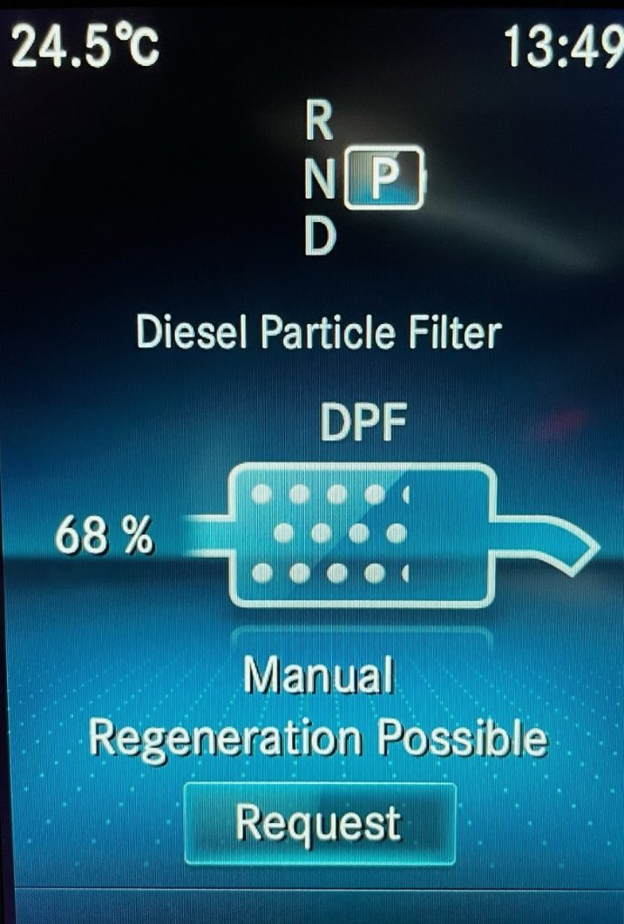

das BIld oben habe ich selbst gemacht und zeigt das Service-DPF-Menü von meinem Sprinter, nachdem ich die Funktion, wie im verlinkten Thread erklärt, freigeschaltet habe. Eine manuelle Regeneration is möglich, wenn der Ladezustand mehr als 50% beträgt.
Ich finde es super. Es kommt überraschend oft vor, dass ich mich mit meinem Ziel nahe der 100% nähere. So kann ich ein paar Kilometer vorher die Regeneration durchführen und muss sie nicht unterbrechen oder noch eine Extra- Runde drehen.
..und bei Mercedes kostet diese Option 500 Euro? Fuer etwas, dass das Steuergeraet sowieso kann? Naja, bei anderen Herstellern muss man die Sitzheizung abonnieren...

funktioniert das auch für den W906?orange13 hat geschrieben: 26 Feb 2023 17:14 Eine manuelle Regeneration is möglich, wenn der Ladezustand mehr als 50% beträgt.
fuzzy-baer
- Beiträge: 157
- Registriert: 23 Dez 2021 16:47
Re: Scantool für 907?
ja, da gibt es die Option "K1M - Manuelle Regeneration im Stand"...koste ca 500€orange13 hat geschrieben: 26 Feb 2023 17:14 das BIld oben habe ich selbst gemacht und zeigt das Service-DPF-Menü von meinem Sprinter, nachdem ich die Funktion, wie im verlinkten Thread erklärt, freigeschaltet habe. Eine manuelle Regeneration is möglich, wenn der Ladezustand mehr als 50% beträgt.
Ich glaube, dass man die Option nur nehmen kann, wenn man Abgänge für Nebenantriebe hat.
Gedacht ist diese Option eigentlich für Autos, die eher stehen, als fahren aber trotzdem der Motor laufen muss...z.B. Forstbetrieb, oder Sonderaufbauten...
Interessant an dieser Stelle ist vielleicht noch die Info, dass Mercedes in einer Änderungsinformation der Aufbaurichtlinie vom 02/2022 in einem Kapitel genau auf diese Option eingeht...
