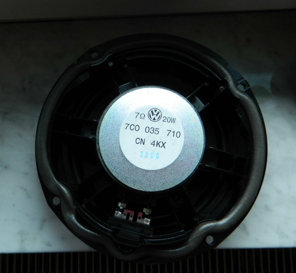

An die Profis hier: lasst ihr für die 100 Watt Lautsprecher die originalen "Klingeldrähte" drin oder ergänzt ihr auf Kabel mit einem größeren Durchmesser?
Ergänzung: Bei mir haben die original verbauten Lautsprecher 7 Ohm ! Auch nicht alltäglich.
MfG
Andreas

7 Ohm haben die Lautsprecher nur wenn sie im Arsch sind oder du sie rückwärts auf die Werkbank gelegt hast beim Messen. Der Standard Tieftöner VW hat 3.7 -3.8 Ohm.
Als kleine Erklärung. Ein Lautsprecher ist ein passives Produkt. Der hat keine "Watt". Diese Angabe bezeht sich auf die maximale Verträglichkeit. Wobei ernsthafterweise kein normaler Tieftöner wirklich volle 100 Watt verkraften kann. Da muss schon sehr viel gut laufen das das geht.
Sprich. Wenn du immer noch das OEM Radio im Einsatz hast liegen more or less immer noch ca. 12 Watt am Lautsprecher an, unabhängig von dem was auf dem Lautsprecher steht. Das Kabel wird also genau so belastet wie zuvor. VW verwendet auch duchrgehend 1.5mm² Kabel im Crafter. Das ist so wenig nicht. Da kann man problemlos auch mal 500 Watt drüber schiessen ohne nennenswerte Verluste.
In unserem großen plug and play V3 Kit geht da auch unsere Verstärkerleistung drüber (64 Watt pro Kanal) Die Abweichung zwischen Messung am Verstärker und Messung am Kabel in der Tür liegt bei einem halben Watt. Das ist kein Problem.

Ich hab da nix gemessen sondern gelesen:
7 Ohm, 20 Watt
7 Ohm, 20 Watt

Stranges Chassis. Standard Crafter oder Grand California oder sowas? Den kennen wir so nicht.

Standard ohne Hochtöner.
VW nent das sicherlich "Kostenoptimiert" :lol:
