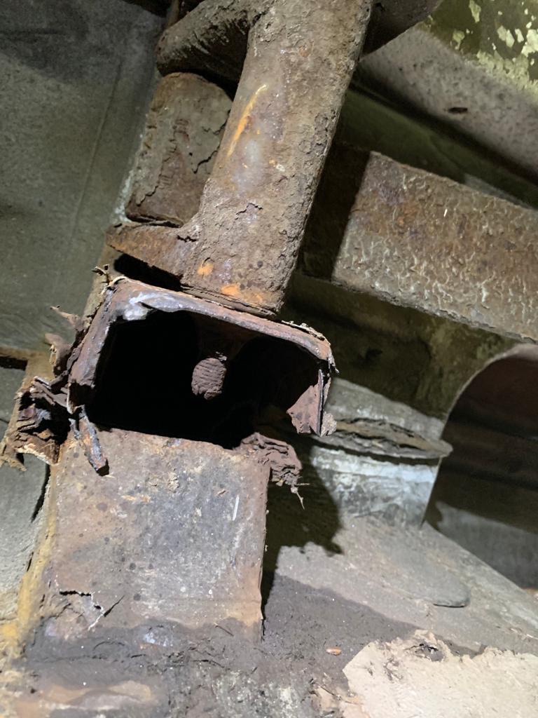

Leider hat der Vorbesitzer (eine Wäscherei) sich nicht um Rost etc. gekümmert. Wir haben den Auspuff gerade ausgetauscht und über die Zeit uns so gut es geht um den Rost gekümmert. Schweller wurden teilweise geschweißt etc.
Nun wollten wir den Tüv machen und das Auto verkaufen da wir jetzt nach Thailand wollen. Beim Tüv wurde festgestellt, dass der Federträger auf der Linken Seite verrostet ist. Das können wir leider nicht selber reparieren und der Karosseriebauer will 1900€ dafür haben. Ich denke es lohnt sich nicht das Geld dort rein zu stecken.

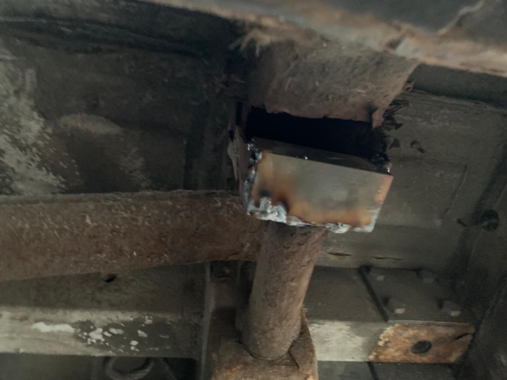

Hier ist der Federträger zu sehen, da ist erstmal sporadisch etwas rangeschweist. Deswegen gabs keinen Tüv, der rest ist gan normal altersbedingter Rost. Das man selbst fixen konnte, raus geflext Rost Schutz etc und neues Blech eingesetzt. Also nichts kompliziertes 🤷🏼‍♂️

Ich nehme an das man die Blattfeder lösen muss, den alten Federbock heraus trennt und den Neuen einschweißt. So wie das bei Dir aussieht würde ich mir auch gleich ne neue Schraube zur Befestigung der Blattfeder bestellen und evtl auch zwei neue Federbriden, die halten die Blattfeder an der Achse, da Du die dort auch eventuell lösen musst.

Irgendwer hat hier mal geschrieben, dass entweder bei der Federaufnahme oder beim Blattfeder-Anschlagspuffer drei Blechebenen aufeinander liegen und dass deswegen der Austausch nicht einfach wäre, zumindest wenn dann auch alle Blechebenen wieder tragen sollen und es nicht nur eine optische Reparatur werden soll. Das spukt bei mir im Hinterkopf herum, aber vielleicht irre ich mich ja auch.

...wie man hier sehen kann, werden die Feder-Aufnahmeböcke nur über den Längsträger gestülpt und ringsherum verschweißt. Die Blechdopplungen liegen im Bereich des Anschlaggummis...weil das dort sonst eine Sollbruchstelle wird.

Moin, danke euch allen für die Infos! Freut mich sehr, also ich finde es sieht nicht nach mal eben raustrennen und neu einschweißen aus. Leider ist da auch alles so verrostet, dass es schwer wird irgendwo etwas dran zu schweißen. Ich müsste mir mal so ein Federträger bestellen und schauen. Wäre ja schön wenn das geht !:)

...so wie eine Karrosseriereparatur eben funktioniert: Altes Blech so entfernen, dass die Anschlußflächen für das Neuteil frei liegen und das neue Formteil dort wieder verschweissen.
