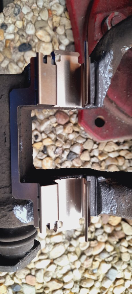

Sicher dass Alles leichtgängig ist? Oder klemmen rechts die Klötze wegen Rost in den Führungen.
Führung mit Rostansatz
Weitestgehend entrostet
Mit Bremsklotzpaste behandelt
Neue, saubere Führungsfeder
Und wenn wir schon dabei sind
Verhindert das Festbacken der Bremsscheibe und der Felge.

Das sehe ich wie Helmut. Das gängige Problem ist, neben den Führungsbolzen, daß die Bremsbeläge nicht genügend Spiel im Bremssattelhalter haben. Regelmäßig prüfen und spätestens bei jedem Belagwechsel ordentlich mit der Drahtbürste und einer Feile säubern. Die Führungsfedern kann man in der Regel nach Säubern weiterverwenden. Leichtgängigkeit vor Zusammenbau prüfen und Kupferpaste an den Führungen des Bremssattelhalters anbringen.

Da würde ich, wie Helmut bebildert erklärt hat, die Führungen am Halter nacharbeiten und fetten und auch die seitlichen Führungsnasen an den Klötzen nachfeilen und fetten, so dass sie sich in der Führung einfach vor und zurück schieben lassen.
