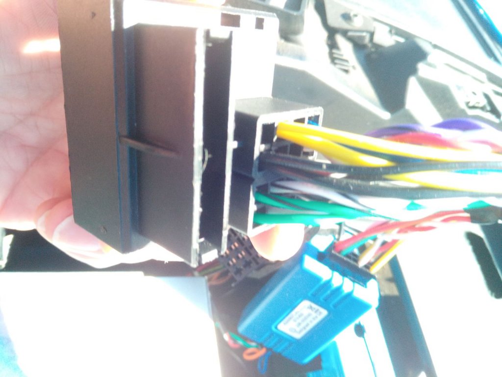

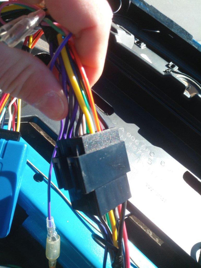

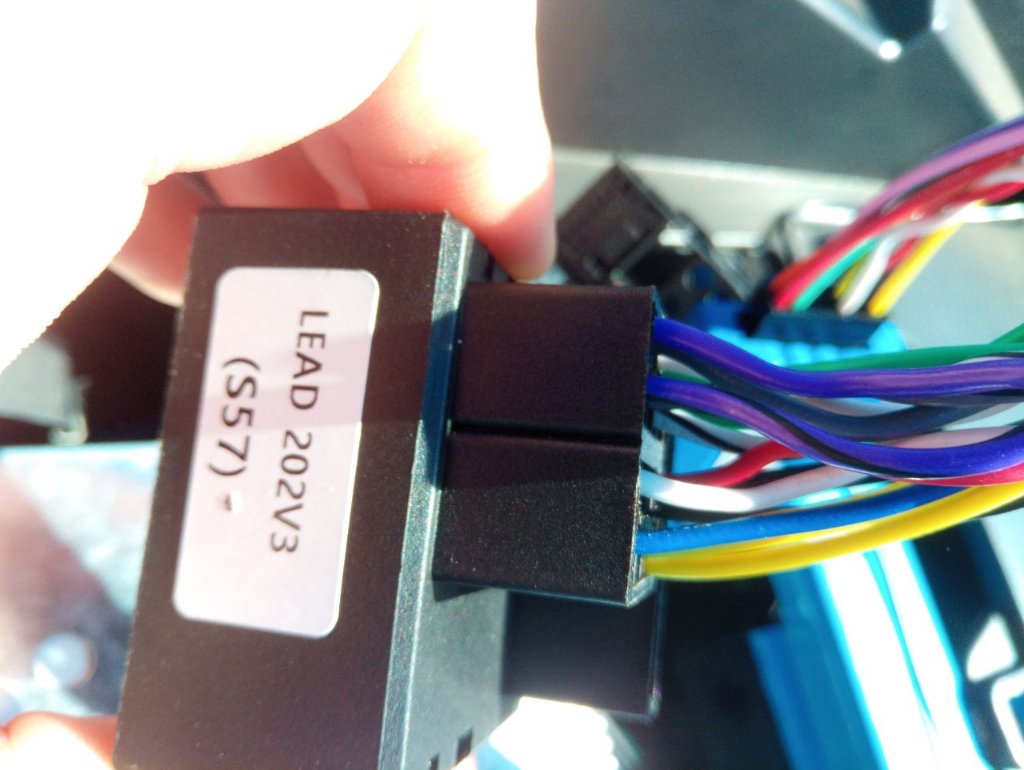

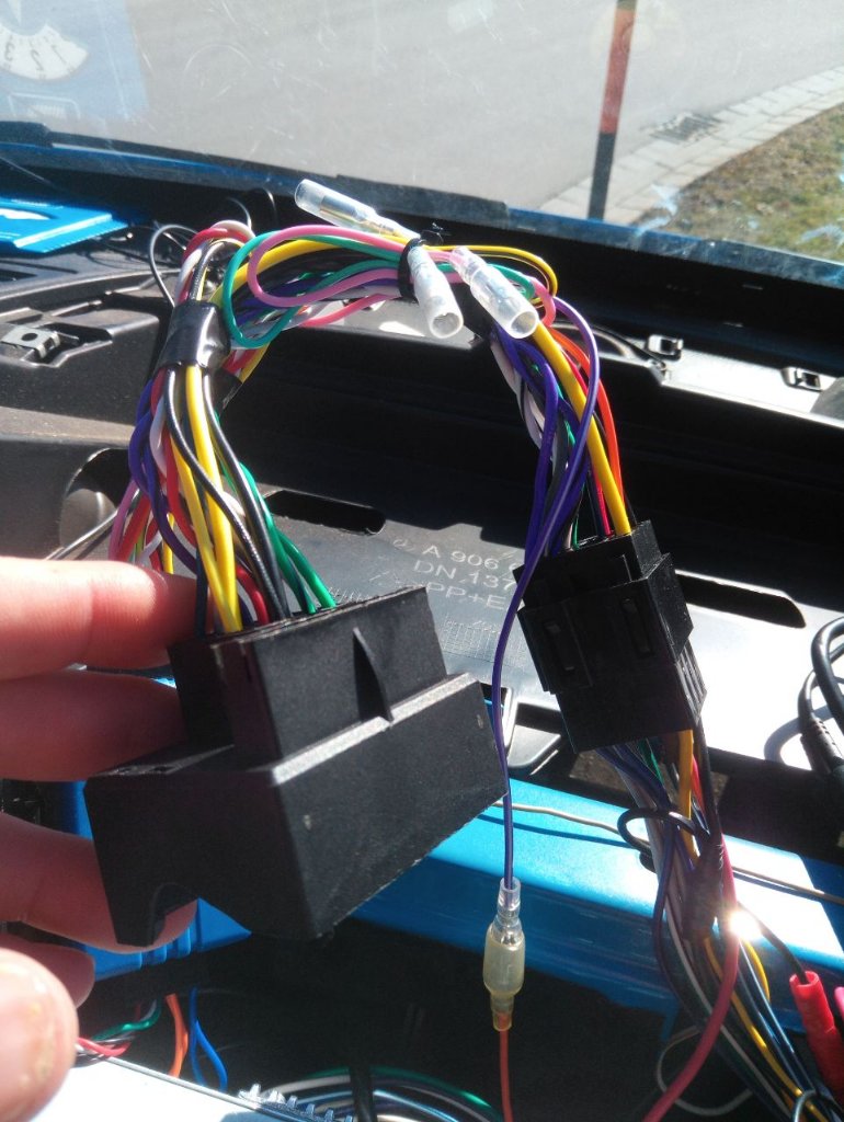

Darf ich mich mit meinem "Problem" hier einklinken. Vielleicht steht die Antwort auf meine Frage auch schon irgendwo und ich kann sie nur nicht rauslesen. Ich hatte im Sprinter 906 das Radio getauscht. Verbaut war ein 50 APS und ich hab nun ein Alpine IVE-W530BT (kein Android und kein DAB+, ganz oldschool) eingebaut. Der Radio-Empfang ist sehr sehr schlecht, vermutlich wird der Antennenverstärker nicht mit Spannung versorgt. Was muss ich tun, damit der Verstärker seinen Dienst tut? Wo finde ich die Kabel, die ich miteinander verbinden muss? Sorry, wenn sich die Wissenden wiederholen müssen, weil ich mich sehr ungeschickt beim Finden der richtigen Antwort anstelle. Besten Dank für Hilfe!

Die Stromversorgung des Antennenverstärker kommt vom Radio selbst.
Kann also sein, das das entsprechende Kabel am falschen Pin des neuen Radio hängt.
Mach mal Foto vom der PIn Belegung des neuen Radio. Wenn vorhanden, dann auch von der Pin Belegung laut BDA.

Re: W906 | Antenne: Phantomspeisung für Android-Radio

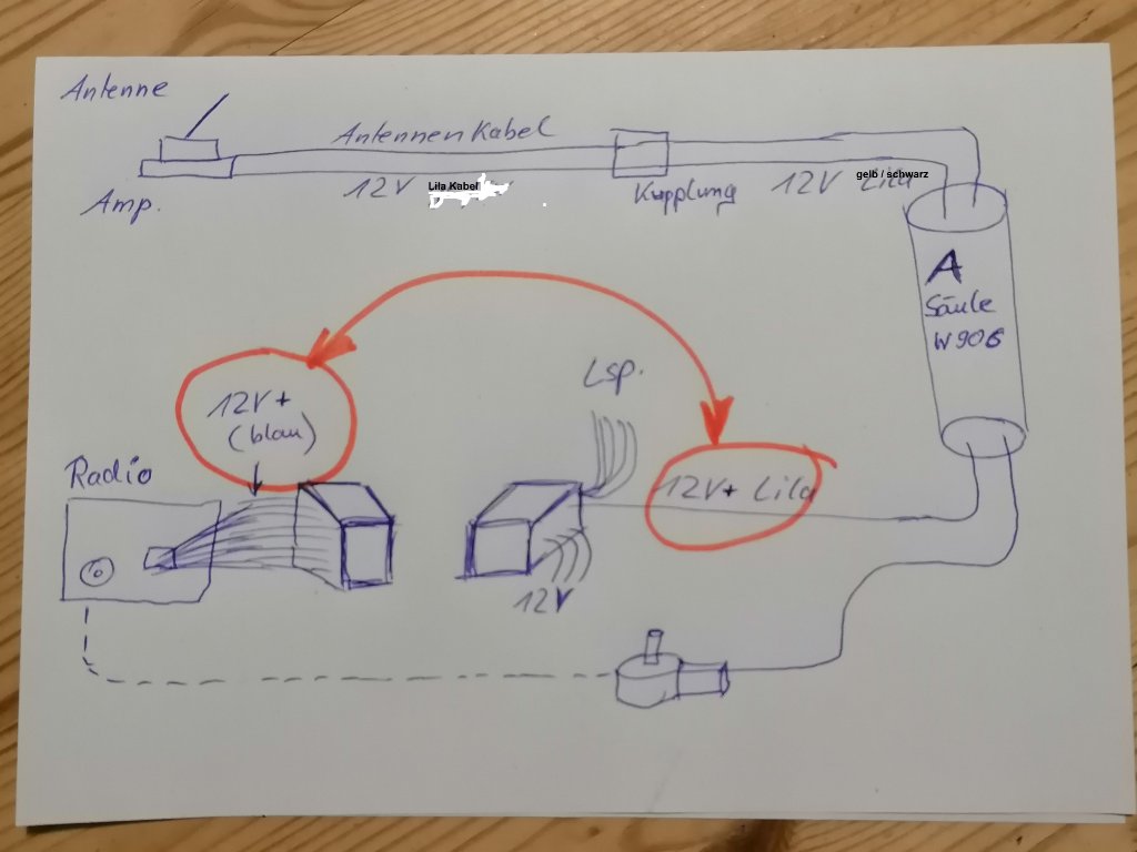

Hallo Cane
Die beiden Stecker auf deinen beiden Foto`s nicht anfassen! Wie Christoph schon schrieb, das sind Fakra Stecker ( Navi, GPS ... ).
Ich hab dir mal eine Skizze gebastelt.
Von der Antenne oben kommen 2 Kabel, Antenne und Stromversorgung 12V+
Neben der Antenne ist eine Kupplung ( erstmal unwichtig ) , da wird aus Lila Kabel dann ein ge / sw Kabel
Die gehen dann gemeinsam rechts rüber zur A Säule und dann in ihr runter hinter das Handschuhfach. Dort wird dann das gemeinsame Kabel getrennt. Das dicke Antennenkabel geht weiter und endet am Antennenstecker.
Das ge / sw Kabel geht dann zu dem dicken schwarzen Stecker. Dort muss dann gegenüber im anderen dicken Stecker ein Schalt-Plus-Kabel ( blau ) sein.
Das die Kabel in den beiden dicken schwarzen Stecker manchmal unterschiedlich angeordnet sind, liegt an den unterschiedlichen Normen ( in D = ISO ) aus Asien, Amerika, Asien. .
Um das Schalt-Plus-Kabel zu prüfen, brauchst du ein Multimeter. Wenn das Radio aus ist, keine 12V + . Wenn das Radio an ist, liegen 12V + an
Großer Dank für eure geduldige Hilfe, insbesondere Dir, Holger, für die Skizze. Da ich die Logik jetzt noch ein bisschen mehr verstanden habe, war ich eben nochmal am Auto und hab mir die Verkabelung genau angeschaut. Ich fand ein schwarz-gelbes Kalbel, welches am Stecker ankommt. Wollte es genau wissen und hab die Verkleidung an der A-Säule weggemacht, auch dort läuft ein schwarz-gelbes Kabel zusammen mit dem Antennenkabel und weiteren Kabeln, es muss wohl das richtige sein - es gibt am Stecker auch nur ein schwarz-gelbes Kabel. Hab nun das schwarz-gelbe mit dem Kabel von der Motorantenne überbrückt, der Empfang war aber nicht besser. Das blaue Kabel der Motorantenne hat auch Spannung. Werde jetzt wohl zum Fachmann gehen, der mir die Adapter verkauft und Hilfe angeboten hat. Dabei wollte ich es selber hinbekommen... Werde berichten, vielleicht hilft das dann auch einem weiteren "Bastler" weiter. Vielleicht ist ja auch der Verstärker gehimmelt
