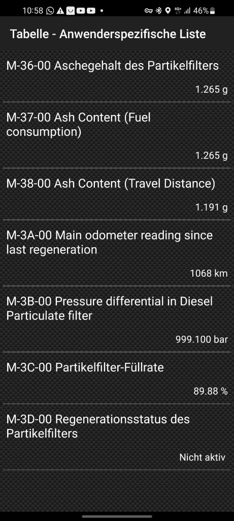

Fahrzeug: 324 CDI W906, 21l, 105kW 7 Gangautomat, 65000km, kurz nach Service.
Folgendes Problem:
Seit ein paar Tagen leuchtet Motor Warnleuchte.

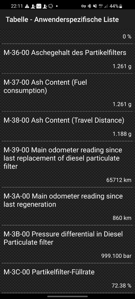

Danach mit OBDII die Daten ausgelesen: Partikelfilter-Füllrate 65%
Fehler resetet, erschien aber nach einem Tag erneut.
Auf Autobahn 30min mit 3500 Touren. --> Nix nur Füllrate ist gestiegen auf 72%.
Mittlerweilen stehe ich bei 89%.
Fahrzeug fährt normal.
