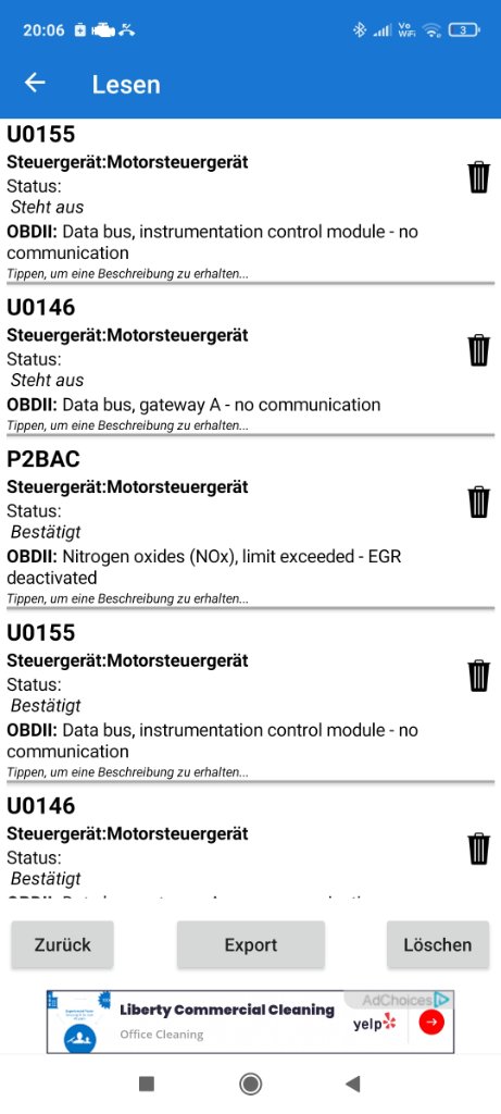

vielen Dank für die Nachrichten, also zu den Fragen:
Car Scanner ELM OBD2

Nach dem löschen der Fehlercodes funktioniert das Cockpit, ich werde es dann morgen früh noch einmal versuchen.
Frage zu dem Auslesen, die Fehlercodes die auf Inaktiv stehen. Sind diese zu beachten?

Hallo Chris, den Fehlerspeicher habe ich ausgelesen und folgendes ist rausgekommen: Danach habe ich die Fehlercodes gelöscht und folgendes ist übrig geblieben:Der-Chris hat geschrieben: 08 Feb 2023 16:24 Bei einem reinen Ausfall SAM würde soweit ich weiß das Kombi nicht komplett aussteigen, sondern nur meckern weil Signale fehlen.

Update: Es funktioniert wieder nicht
ich habe den Fehlercode aktuell noch einmal ausgelesen.
Gibt es die Möglichkeit das Steuergerät zu resetten?
DTC report
Selected brand: Mercedes-Benz
VIN: WDB9066331S635451
============1==============
P0135(01)
Raw code: 013501
ECU: Motorsteuergerät[Archiv (inaktiv)]

Re: Ausfall des Cockpit und Blinker, Leuchten und Rückfahrkamera
Prüfe/ repaiere Mal das Kabel der Lambdasonde und ziehe/ stecke mehrfach den Stecker am MSG.
Danach Fehlerspeicher löschen, Motor starten und Fehlerspeicher erneut löschen.

Womit hast Du geladen? War die Batterie währenddessen vom Fahrzeug abgeklemmt?Sven1983 hat geschrieben: 09 Feb 2023 13:10 Update: Es funktioniert wieder nicht![]()
Eigenausbau: https://curacao-on-tour.de
Also ich glaube ich habe den Fehler gefunden. Batterie war geladen zeigte auch 12.5V an. Nach einigen (ca. fünf) Testversuchen heute, habe ich dann nochmal gemessen und dann war die Batterie auf 11.8 V abgesunken. Ich habe dann mit einer anderen Batterie gebrückt, jetzt lief er normal an. Ich versuche die Tage die Batterie auszutauschen.
Vielen Dank nochmal für die Tipps
