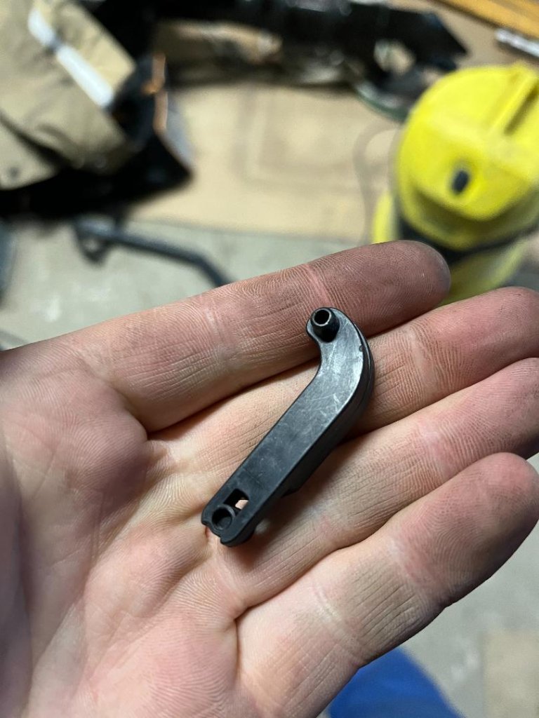

Guten Abend !
ich habe heute den blauen bowdenzug wechseln müssen für die warm kalt regelung da dieser abgeknickt war. soweit so gut, bowdenzug neu durchs amaturenbrett verlegt... leider kam mir schon beim ausbau der schwarze "mitnehmer" entgegen an dem letztendlich der bowdenzug am rad im bedienelement eingehängt wird. es sieht so aus als sei der oben gebrochen. nach etlicher fummelei hab ich es aufgegeben da ich diesen einfach nicht in das weiße kunststoffrad bekomme, sodass es auch hält...
kann sich jemand vorstellen was ich meine ? ( ich hänge bilder von dem teil mit ran )
gibts sowas als ersatz ?

Uwe B.
Beiträge: 1607
Re: Heizung Bedienelement Mechanisches Problem / Ersatzteile ?
Beitrag von Uwe B. »
...auch wenn's hier speziell für den Vito ist...das Ding gibt's wohl nur "am Stück":
https://www.ebay.de/itm/255727829926?mk ... media=COPY
In diesem Fall sehen die auch schon "verbessert" aus.
Gruẞ, Uwe
