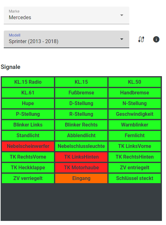

schraubo hat geschrieben: 03 Feb 2023 16:12 So etwas herauszufinden macht schon ein wenig Arbeit, gibt es das nicht zufällig fertig zu bekommen?
Ein Kunde von mir hat sich die Mühe gemacht und ein Modul dazu gebaut:
https://inomatic.de/produkt/can-tronic- ... g-adapter/
Die im Screenshot/Anhang grünen Signale sind für Sprinter 2013-17 verfügbar und lassen sich zwar mit einem Webinterface konfigurieren (auf die vorhandenen Ausgänge legen), die fertige Konfigdatei muss aber mit einem Flasher in das Gerät geflasht werden. Ich kann da gerne vermitteln.
...Alex
