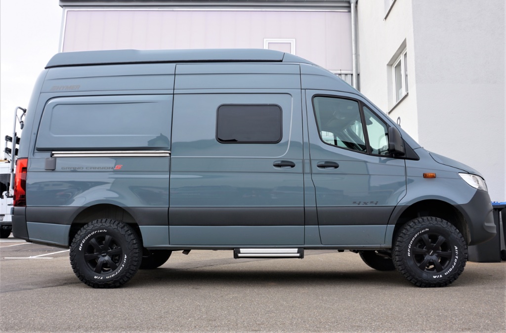

Die abgebildeten Verbreiterungen sind doch auf einem Hymer Grand Canyon S.
Soweit ich weiß gibt's diese Verbreiterung nicht auf dem Zuberhörmarkt.
Nur bei Hymer, entweder direkt am Fahrzeug, vielleicht auch als Ersatzteil für teuer Geld...

die Engländer bauen inzwischen einige Varianten von "flares" oder "pods" für den Sprinter.
Die Variante von summit sieht seeeehr ähnlich aus:
https://www.summitmotorhomes.co.uk/sideflares/

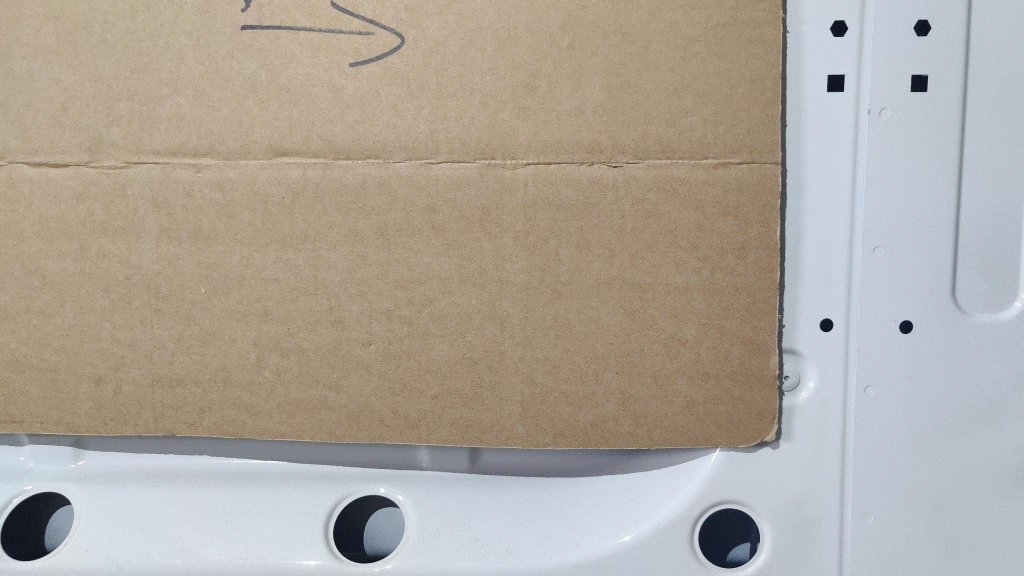

Ich habe die Tage auch den Longsleeper von functional design für den Crafter II (L2H2), Fahrerseite, erhalten.
Heute habe ich eine Schablone erstellt, die genau der Innenkante (zur Montage) des Longsleepers entspricht, an der er dann festgeschraubt wird.
Beim Anhalten der Schablone auf der Innenseite des Crafters habe ich festgestellt, dass diese zu lang ist: Die vertikalen Befestigungsflächen liegen vorne und hinten hinter den vertikalen Trägern.
Hat hier jemand Erfahrunggswerte, oder besser Bilder, wie das aussieht?
Man kommt da vermutlich nicht mehr zum schrauben hin, eventuell reicht andrücken?
Zudem frage ich mich, wie man das aussägt: Wenn man in die Kurve zur Horizontalen kommt, wird man mit einer Stichsäge wohl in den Längsträger kommen (besser einene Knabberer / Flex?).Bild[/img]
Beiträge: 4071
Re: "Ohren" für´s Querbett zur Verbreiterung
#209
Es wird nur die von innen sichtbare "Fensterfläche" ausgeschnitten, incl. der zwei Wummerstege, und die Schale von aussen rundum mit einer Kleberraupe festgeklebt und mit Spanngurten/Latten angedrückt und in Position gehalten bis der Dichtkleber ausgehärtet ist. * Dann kommt noch einmal rundum eine Dichtraupe zum Abdichten und Verschönern. 4 selbstbohrende Angstschrauben sollten nach dem Aushärten von innen noch an Ober- und Unterseite möglich sein.

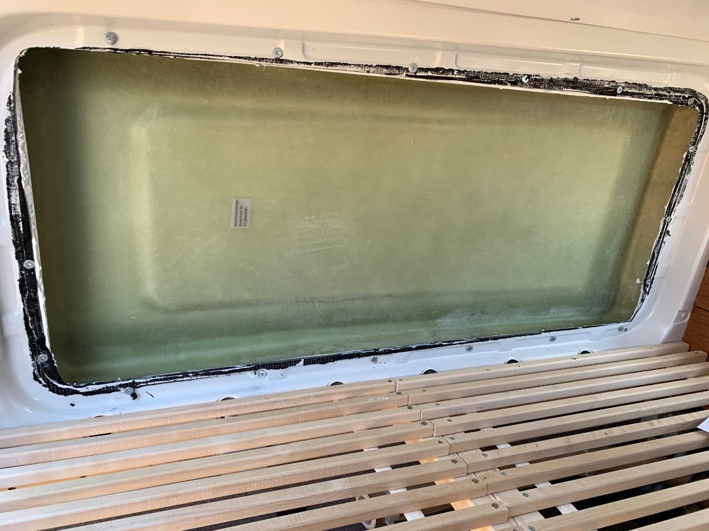

ich würde sagen, dass du die Säge erst einmal weglegen kannst. Entweder ist deine Schablone falsch, oder du hast nicht das richtige Fahrzeug für den gelieferten Longsleeper.
Ich habe ebenfalls einen Crafter II. Bei mir sieht das so aus:
