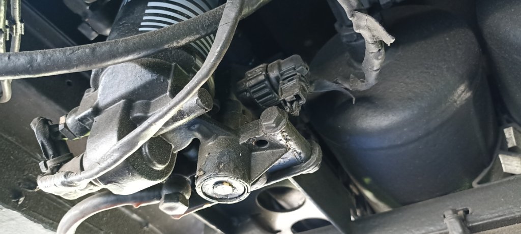

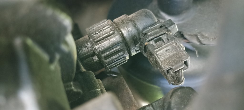

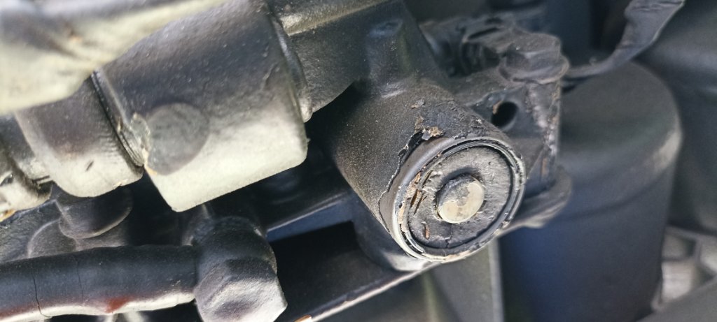

Re: Druckluft Feststellbremse
nachdem wir mit meiner "Reparatur" wieder einige Tage fahren konnten schaltet das Umschaltventil nicht mehr. Luft strömt sofort nach dem Starten aus.
Ich habe jetzt die Feststellbremse notgelöst und kann auch wieder fahren.
Jetzt piept aber der Warnsummer für die Feststellbremse die ganze Zeit.
Gibt es da eine Sicherung?

Keine gute Idee. Der Federspeicher sollte eine Vorrichtung für genau diesen Zweck haben. Schau Mal am Ende des Zylinders nach einer großen Mutter/ Schaube bzw. mach Mal ein Bild von diesem Bereich.
Den Bolzen solltest Du, wenn noch möglich, sofort wieder Montieren sonst verändert sich die Mechanische Nachstellung der Bremskolben.
