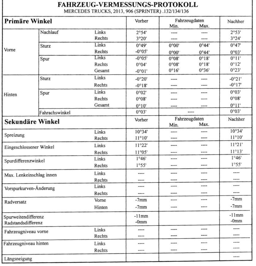

nach einer erfolgten Achsvermessung bleiben zwei Punkte ungeklärt:
- Die Werkstatt konnte im System nur den "normalen" W906 Sprinter finden und keinen 4x4. Sind die Werte identisch? Und sind bei größeren Reifen als von MB vorgesehen andere Einstellwerte erforderlich?
- Ich habe das Gefühl, dass die Außenflanken deutlich stärker abnutzen. Was sagt ihr zu den eingestellten Werten?

Ohne FIN und Fahrniveau bzw. Achsgewicht kann man keine Aussage machen.
Wenn vorher nichts an der Vorderachse getauscht wurde, stand das Fahrzeug, bei der Eingangsmessung , schräg nach links was beim Sprinter üblich ist. Stellt man dieses Fahrzeug nicht in die Waagerechte, kann man es auch nicht wirklich gut einstellen.
