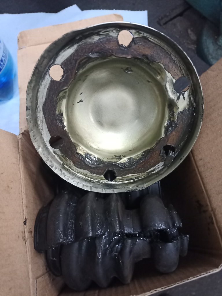

Weiteres Problem: Der Empfehlung von GKN folgend habe ich die Antriebswellen mit den Blechdeckeln verbaut. Die scheinen nun schon mit den Flanschen verpresst zu sein.

Die Metalldeckel auf den Innenseiten der getriebeseitigen Gelenke werde ich nicht nochmals verbauen. Die verpressen sich mit dem Flansch und dann kommt beim Demontieren der Antriebswelle die Steckwelle hinterher (und hängt dann vor dem Zwischenrahmen fest). Auch ohne Dichtung kommt bisher kein Fett zwischen Gelenk und Flansch heraus.

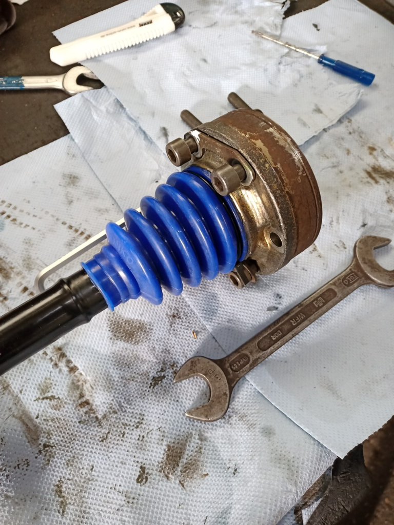

Die Silikonmanschette, nur mit einem Kabelbinder montiert, macht sich erstmal gut. Sie hat aber keinen Luftausgleich. Meine Befürchtung ist, dass sie so bei kompletter Ausfederung nach innen einknicken könnte und dabei möglicherweise beschädigt wird. Um das Luftvolumen gering zu halten gabs großzügig Fett.
Der Satz Silikon-Manschetten kommt mit 4 Stk. Könnte mir vorstellen, dass sie auch radseitig zu montieren sind. Wäre toll und nicht überraschend wenn letztlich sogar die billigste Lösung am längsten hält... 🙄

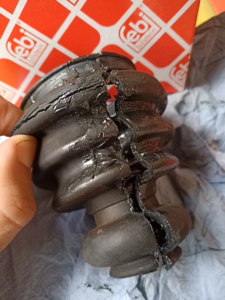

Die Teile von Febi (beide inneren, davon eine direkt aus dem Support von Febi Bilstein) haben sich total aufgelöst und sind auch entlang der Naht gerissen. Auch radseitig gibt es poröse Stellen sowohl bei Spidan als auch Löbro. ALLE sind schlimmer (bzw. defekt) nach 2 Jahren als die originalen nach 12(+2) Jahren. Hätte ich die damals bloß nicht ("präventiv") vorzeitig gewechselt!
