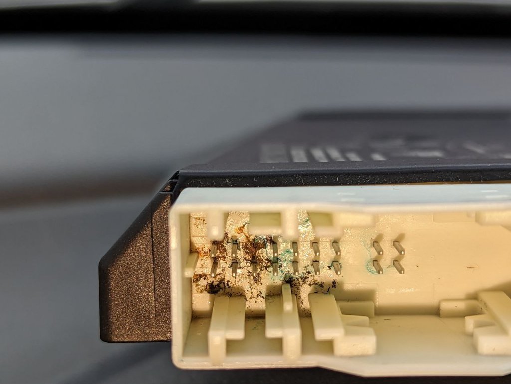

Es sieht so aus als ob kein Wasser in das Steuergerät gelangt ist. Ich kann keine verbrannten Bauteile oder Kondenz im Gerät selber erkennen. Einzig ein Kontakt scheint komplett abgerostet wie auf dem Foto zu sehen. Ich mache mich jetzt daran die Kontakte mit 99% Isopropanol zu reinigen. Morgen nehme ich mir den Stecker am Fahrzeug vor der auch Oxidationsspuren aufweist.
Kann ich das Gerät danach einfach wieder einstecken und es läuft oder muss ich zusätzlich noch etwas installieren oder mit dem rechner updaten?
Sollte nicht eigentlich eine Sicherung durchbrennen wenn es durch oxidation zu kleinen Kurzschlüssen kommt?
Eisbär
Beiträge: 1208
Re: 907 4x4 ohne Gangwechsel und Strom
Beitrag von Eisbär »
Das werden keine ``kleinen Kurzschlüsse´´ sein , eher Spannungsabfälle durch die Widerstände der Korrosion die das Steuergerät nicht verarbeiten /deuten kann . Ich habs da weggebaut und achte peinlichst darauf 2 Handtücher unten bei der Scheibe reinzudrücken das da bloss nix runterläuft an Schwitzwasser . Sollte auch der Korrosionsvermeidung an anderen Teilen dienlich sein .
Fachmann
Beiträge: 2235
Beitrag von Fachmann »
Was willst du denn da reinigen wenn der eine Kontakt schon komplett weg ist?
Obere Reihe der 3 von links.

jo habe es mit meinen schlechten augen auch erst später erkannt. :roll: morgen habe ich einen elektroniker organisiert der es eventuell neu verlöten kann.
Fachmann
Beiträge: 2235
Welcher Pinn (Nummer) ist es? Muss irgendwo stehen. Oder welches Kabel (Farbe) geht hin?
Ich denke mal RotGrün auf Pin 38. Das wäre Stromversorgung, deswegen ist der auch weggebrannt.

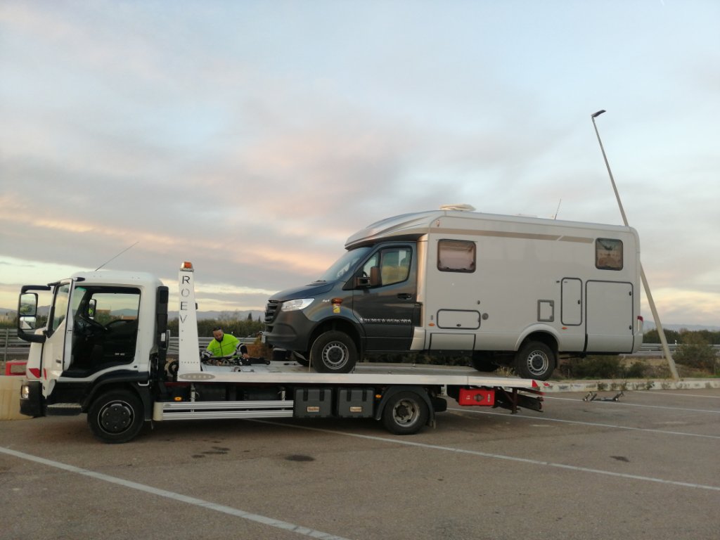

Auf dem Rückweg aus Marokko hat es mich mit der besagten Meldung auch erwischt.
Nach der mittagsrast in Andalusien geht nix mehr.
Ohne gangwechsel und kei abstandstempomat verfügbar.
MB Garantie noch aktiv.

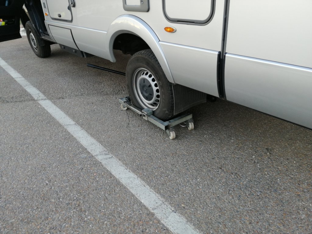

Abschlepper hat mit Hilfe der "rollwagen" das Auto gedreht und aufgeladen.
In der mb Werkstatt in Lorka wurde auf dem Abschlepper die kardanwelle abgeschraubt und das Auto vor der Werkstatt abgeladen.
Die Nacht im Reisemobil war nicht so ganz ruhig aber ok. Nun warten wir auf den Beginn der weiteren Dinge. Um neun Uhr beginnt die Arbeitszeit.
Ich habe schon mal den Hinweis aus diesem forum kopiert und übersetzt......
Lg Horst
