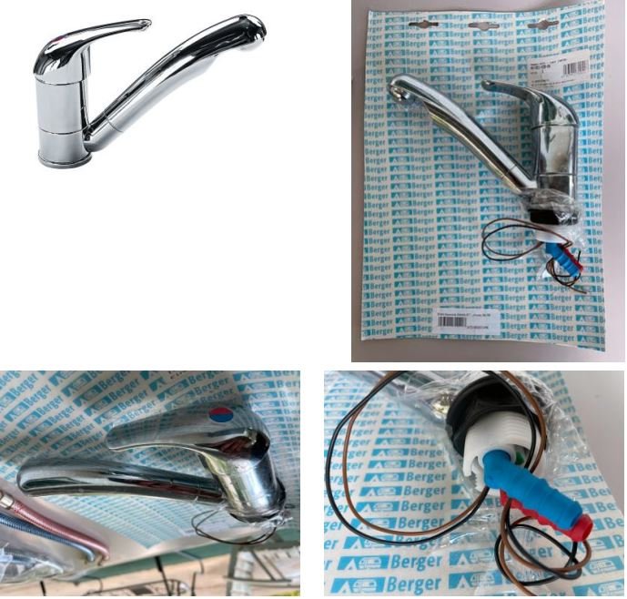

Kontakt Wasserhahn
ulki hat geschrieben: 16 Dez 2022 08:54 ... der elektrische Schalter für die Wasserpumpe ist in dem Küchenwasserhahn defekt. Oder Kabel abgegangen, oder ähnliches.
dto. :!:
Ich hatte mich 07/19 einmal notgedrungen intensiv wegen eines def. Einhebelmischers REICH Kama chrom mit herausziehbarer Brause damit befaßt und mangels und/oder wegen falscher Auskünfte mehrerer vermeintlicher Fachhändler letztendlich direkt mit dem Hersteller des Wasserhahns REICH telefoniert. Relevant bei einem Defekt wäre/ist, den Hersteller nebst Produkttyp, resp. dessen Artikelnummer zu ermitteln und erschwerend kam dann die De-/Montage in der Küche hinzu.
Grundsätzlich haben lt. Aussage zuvor genannten Herstellers inzwischen alle Wasserhähne den Kontaktschalter (Taster), der nur bei drucklosen Systemen benötigt wird, um die Pumpe beim Öffnen des Hahnes einzuschalten :!:
Entweder kann man 12V ankommend messen, den Wasserhahn öffnen und am zweiten Draht auch 12V messen, oder den Stecker trennen, um den Durchgang zu messen; Hahn zu = Kontakt geöffnet (Widerstand unendlich/hoch) ./. Hahn offen = Kontakt geschlossen (Widerstand 0).

Jepp, dann ist mit an Sicherheit grenzender Wahrscheinlichkeit er Microschalter im Küchenwasserhahn oder dessen Verkabelung defekt.
Prüfen wie von Rosi beschrieben.
