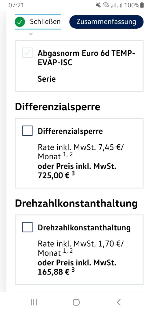

Ich bin aktuell mit einem Defender TD5 als Wohnmobil (welteit) unterwegs, benötige aber mehr Platz im Innenraum und etwas mehr Komfort, vorallem für Touren innerhalb Europas. Deshalb bin ich auf den Crafter 4motion gestoßen und habe da einige interessante Gebauchte gefunden.
Dazu gleich meine erste Frage:
ist bei einem Crafter oder TGE mit 4motion die HA Sperre gleich mit dabei? Ich finde die Option nämlich in den Konfiguratoren nicht und auch bei den Gebrauchten ist dazu nix zu finden ...
Bitte um euer Schwarmwissen, danke

Moin Markus,
die Sperre ist immer optional und im Konfigurator auswählbar. Musste nochmal genauer gucken..😁
Ich habe zusätzlich noch die Bergabfahrhilfe angekreuzt, kannte ich noch vom Sprinter und hat mich schon öfter beeindruckt. Lohnt sich also.
Viel Spass beim konfigurieren.
LG Manu

Danke Manu,
dann muss ich das nochmal tagsüber machen - war vielleicht schon zu müde ;-). Das heisst aber auch, dass die Gebrachten dann wahrscheinlich ohne Sperre sein werden, bzw. im Einzelfall zu prüfen ... schade ...

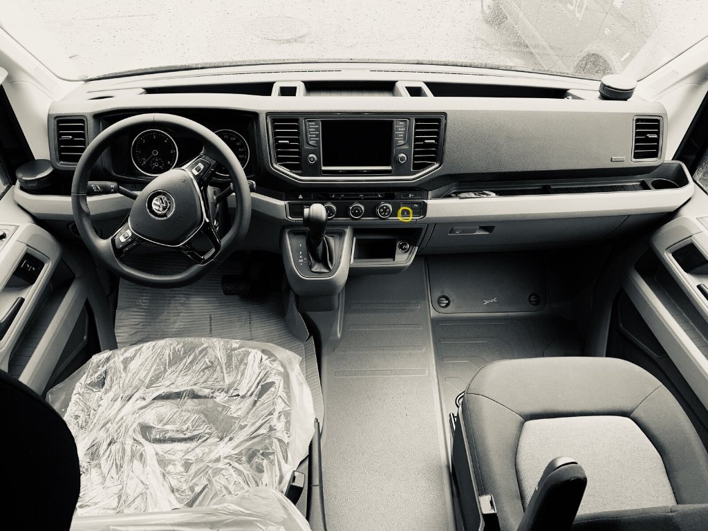

es gab 2017 schon welche mit Sperre, allerdings wie mandør schon schreibt, sehr wenige. Viele (Nicht-) VW Händler vergessen auch mal, die Sperre zu erwähnen. Also immer nach dem Knopf im Amaturenbrett Ausschau halten.

wasmachen
Beiträge: 4
Registriert: 04 Sep 2020 13:03
Re: crafter 4motion mit Sperre
Beitrag von wasmachen »
Servus miteinander,
woran sieht man am schnellsten, ob der ne Sperre hätte? Einen "Schalter" wirds ja nicht geben?

Ne, bin farbenblind.... habs jetzt aber auch gefunden ;-)

oder kurz unters Fahrzeug zum Differenzial gucken (ist noch was abstehendes angebaut) 😊

Der Schalter ist Links neben dem Wahlhebel/ Schaltknüppel
