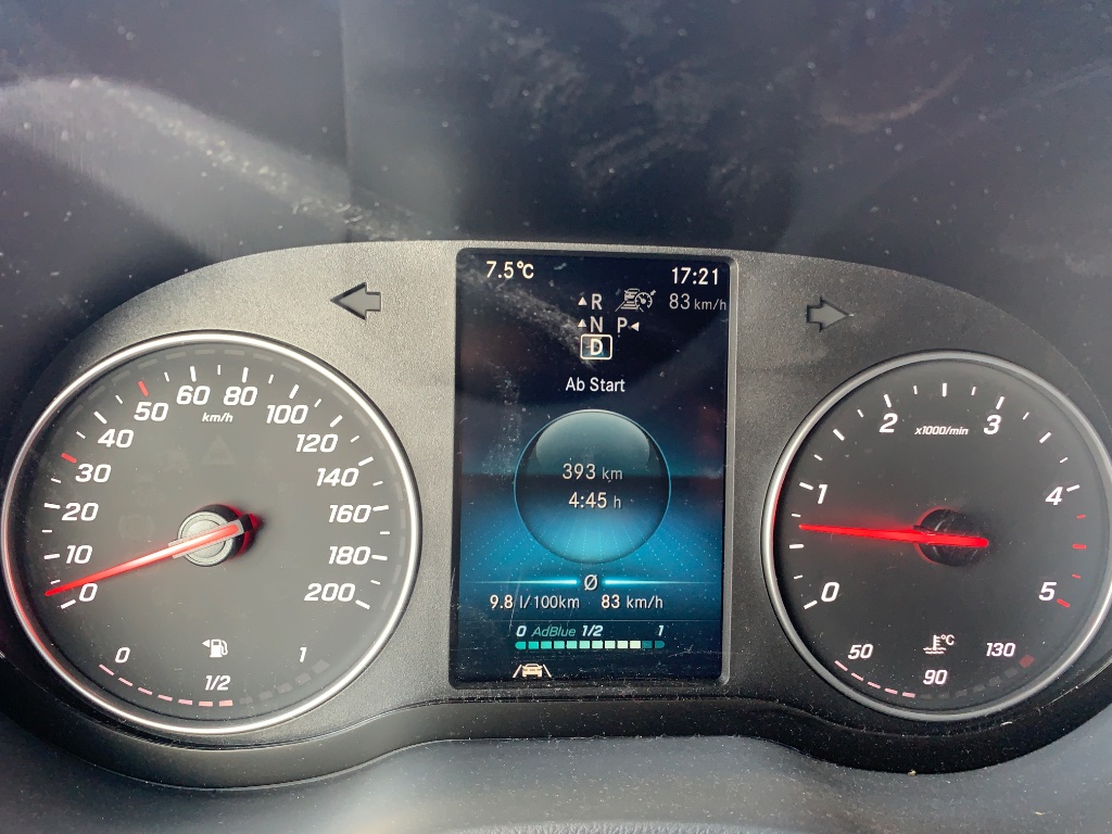

Mein Verbrauch mit 3L Motor, ca. 4t (Regel-) Gewicht und Womoaufbau mit 3,08m Höhe in Hochdach-Aufbauart (kein Alkoven und kein Vollintegrierter mit senkrechter Front)…
wie ausgeliefert als HA-Antrieb (Antriebsachsübersetzung=3,923) auf Conti Sommerreifen 235/60R17:
9,8-13,8 L/100km (im Durchschnitt über 17.000km ca. 12,4 L/100km)
nach Umbau auf perm. Allradantrieb (mit 3 Sperren, Reduktionsgetriebe und Normalbetrieb-Antriebsachsübersetzung=4,220) auf BFG AT’s 245/75R16:
12,8-15,7 L/100km (im Durchschnitt über 4.000km ca. 13,8 L/100km)
9,8L bei Vmax ca. 100km/h BAB
W907 / OM642 / zGG 4,25t (leer 3,55t) / Achleitner 4x4 (Mantra) / GFK-WoMoAufbau / 245-75R16 / ZLF an HA

Hast du dein Wegstreckenzähler mal kontrolliert?
Du hast zwar deine größere Reifen mit der kürzeren Achsübersetzung fast ausgeglichen, aber es bleibt je nach Vulkanisierung der Reifen doch min. 1% größerer Abrollumfang.
Von da her würde ich mal ein Abgleich des Tachos (Geschwindigkeit und Wegstreckenzähler) mit der Realität machen.
Dein Verbrauch entspricht aber grundsätzlich dem eines Werksallrades mit dem V6 Motors.
Zumindest ist es bei mir ähnlich, ich habe auf langer Distanz +/- 13l.
Habe ich bereits getan - 100km/h auf dem Tacho entsprechen 95km/h laut GPS.
Leider habe ich das vor dem Allrad-Umbau nie geprüft.
Die angegebenen Durchschnittsverbräuche entsprechen den Tankquittungen.
