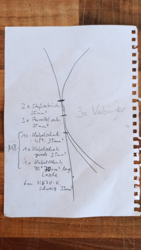

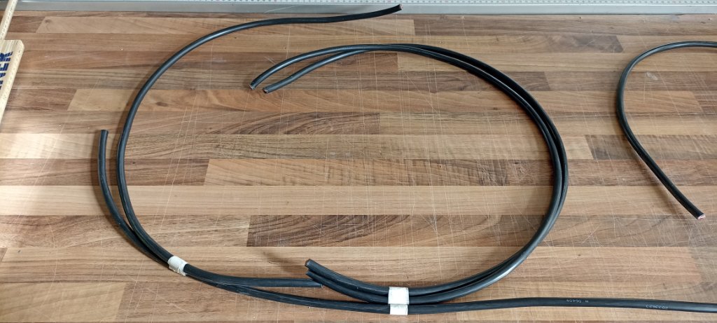

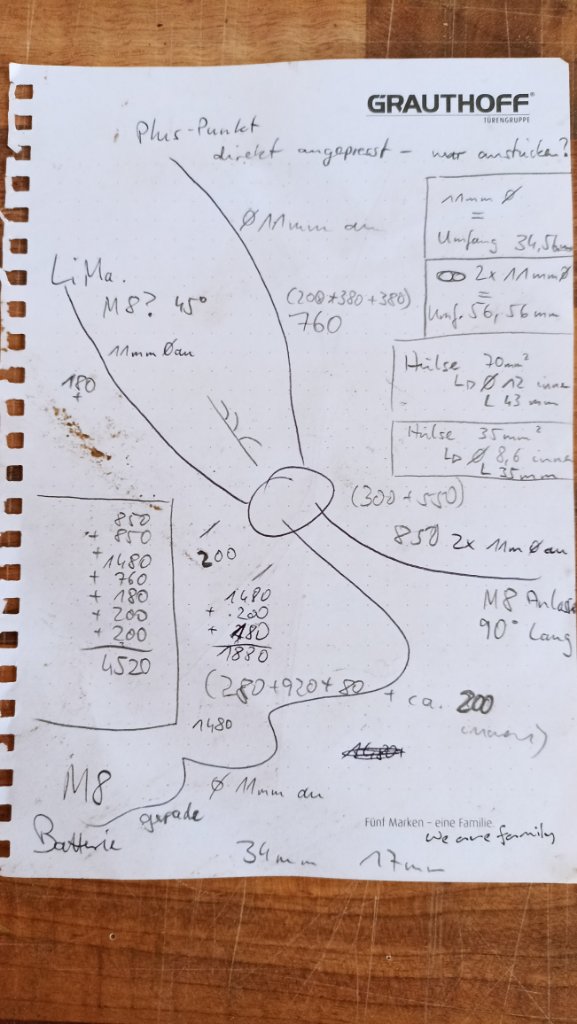

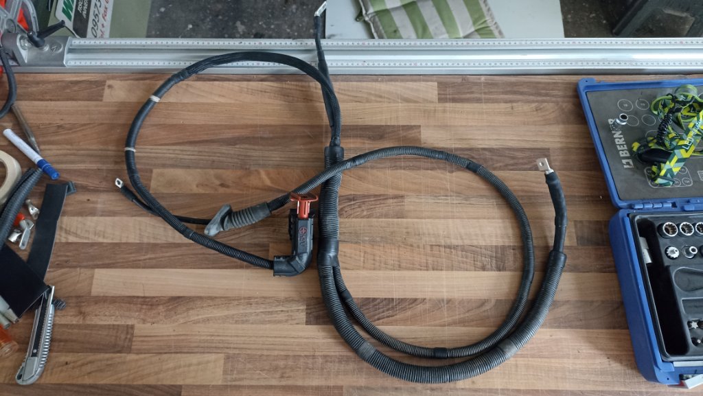

Zuerst einmal etwas Planung. Ich habe alle Teillängen der vierarmgen Kabelkrake ausgemessen und Material bestellt. Sieht etwas wirre aus, ich hab noch durchgeblickt :lol:
Meine Bestellung ist dann auch schnell angekommen und sieht so aus:
Anschließend habe ich die Kabelstränge aufgeteilt. Ich hatte ja gut mit Zumaß bestellt, alle Kabel sind ca. 10cm länger gelassen - besser als dann zu kurz!
Weiter geht's im nächsten Beitrag, es kommen noch viele Bilderchen, und so bleibts übersichtlicher!

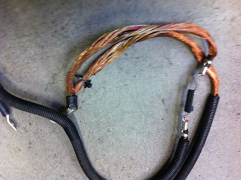

Da ich neben den Wellrohren auch den Starthilfe-Pluspol wiederverwenden wollte (Gibt's den bei VW? Bei Daimler ist er zu bekommen, weiß ich inzwischen), habe ich als nächstes den alten Kabelbaum ausgebaut. Bei meiner Motorkonfiguration sitzen Lichtmaschine und Starthilfe auf der Fahrerseite recht nahe beieinander, der Anlasser auf der Beifahrerseite recht weit unten, und der vierte Arm geht zur Batterie, das ist wohl bei dem Fahrzeugmodell gleich.
Was ich dann allerdings beim zerlegen entdeckt habe, hat mich letztlich etwa einen ganzen Tag zusätzlich beschäftigt.
Meine Annahme war: Alle Kabel laufen an einem Punkt zusammen (dickes Wellrohr nahe LiMa) und gut is.
Tatsächlich ist der Verlauf aber grundlegend anders. Das Kabel geht von der Lichtmaschine zum Anlasser (Aha! Deshalb zwei Kabel am Anlasser!) in einen großen 70mm²-Kabelschuh. Erst von dort geht's an den Abzweigungspunkt zurück, wo der Rest abgeht.

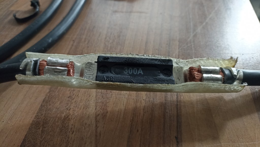

Und es kommt noch besser: Unter dem dicken Wellrohr, geschätzt 25cm von der Lichtmaschine entfernt, steckt ein seltsames Päckchen im Kabel, mit klebrigem Schrumpfschlauch eingewickelt. Das stellte sich als fest ins Kabel eingepresste, also nicht austauschbare, 300A-Sicherung heraus! :shock: Das war so nicht eingeplant.
Den restlichen Tag fasse ich kurz: VW konnte die Sicherung nicht finden oder bestellen, bei Daimler war sie nach 10 Minuten lokalisiert und am selben Nachmittag abholbereit. Gekostet hat sie auch nur 10,12€ zzgl. MwSt.
Es gab aber noch ein weiteres Problem - die Sicherung musste auch wieder ins neue Kabel! Und da hob selbst der Werkstattmeister der großen MB-Niederlassung (PKW und NFZ) die Hände: Eine passende Crimpzange Form B/F in 35mm² Größe gab nicht einmal deren Computer her. Die Werkstatt auch nicht. Und alle umliegenden KFZ- und sonstigen Elektrowerkstätten auch nicht.
Es blieben mir nun zwei Möglichkeiten: MB sagte - wir pressen sowas mit dem Schraubstock. Das war mir aber zu heikel, es fließen ja schon so paar Ströme. Also auch das selber machen.

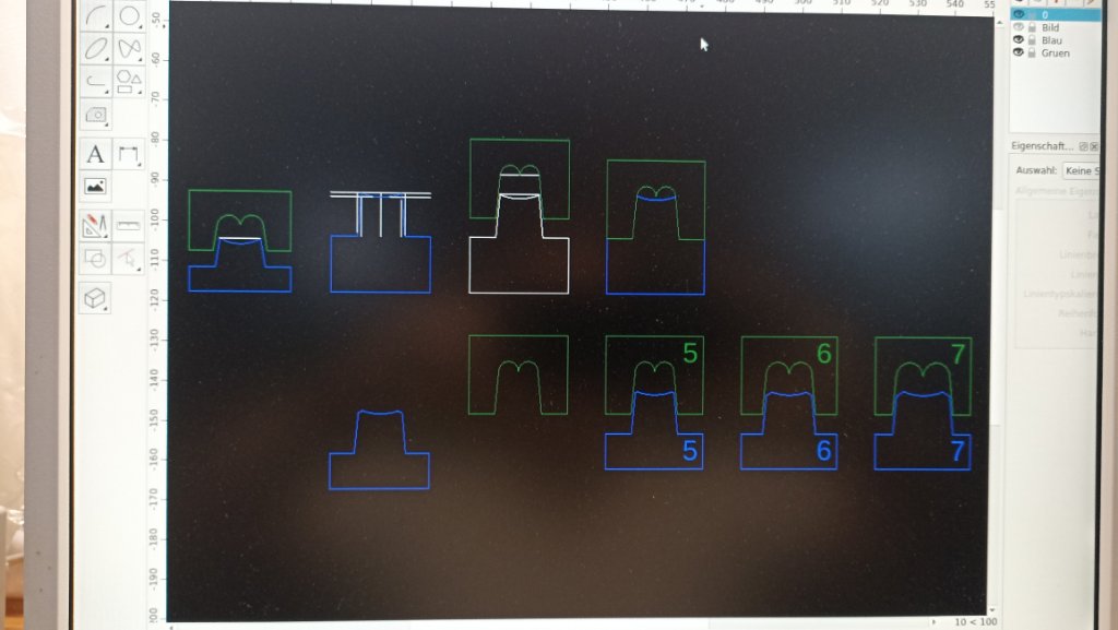

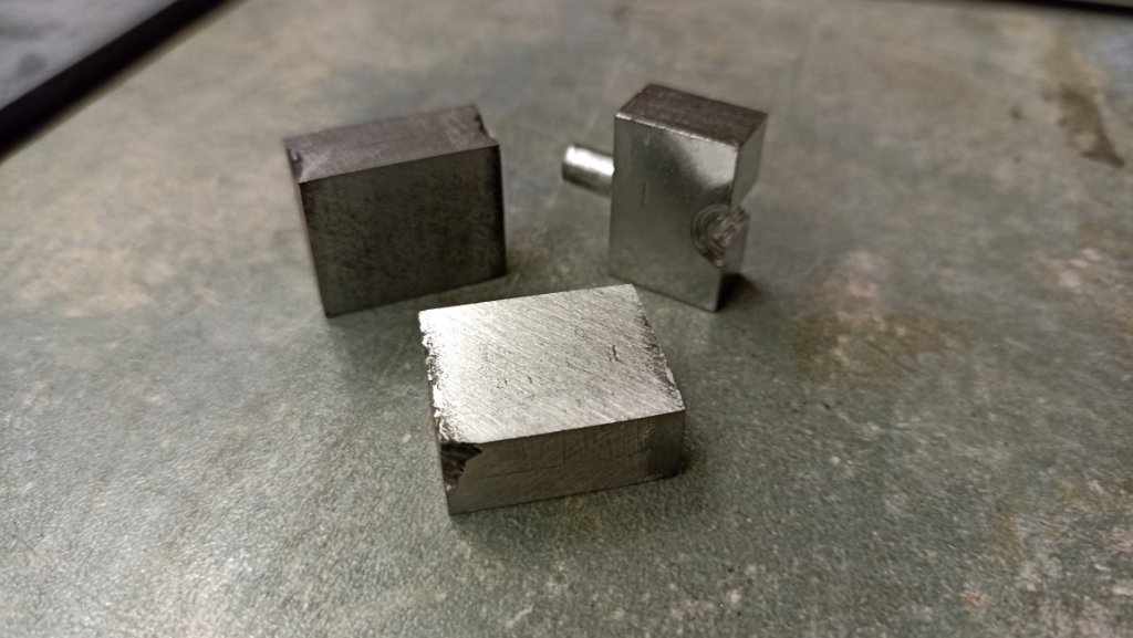

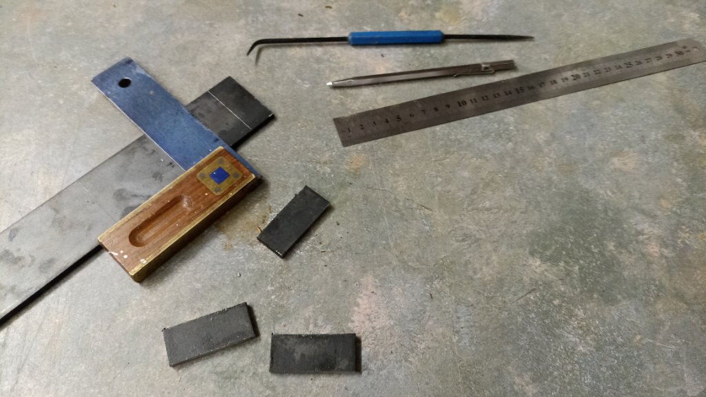

Los gehts mit nem halben Meter Flacheisen 50x5,5mm, anzeichnen und absägen
Einer der vorhandenen Presseinsätzen meiner hydr. Presse dient als Vorlage.
In der Dicke musste ich zwei Lagen aufeinanderschweißen. Die Klötzchen sind 25x21x11mm, und haben bis hierher etwa eine Stunde gebraucht (beachte: Ich bin Tischler :D ).

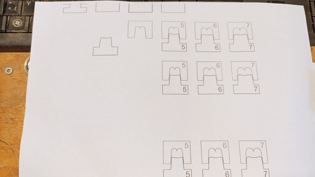

Ein Bild aus dem Internet dient als Vorlage, wie der richtige Presseinsatz aussehen muss. Digitalisiert am Computer (QCAD) und auf die richtige Größe skaliert...
... wird's ausgedruckt, ausgeschnitten und als Schablone verwendet.

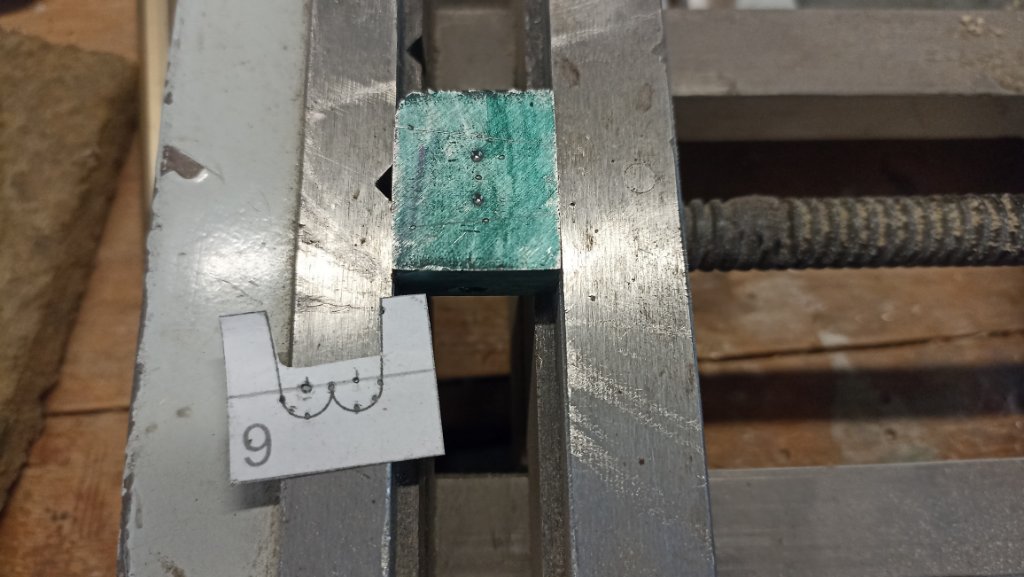

Die Klötzchen habe ich mit'm Edding angemalt, da sieht man den Anriss besser.

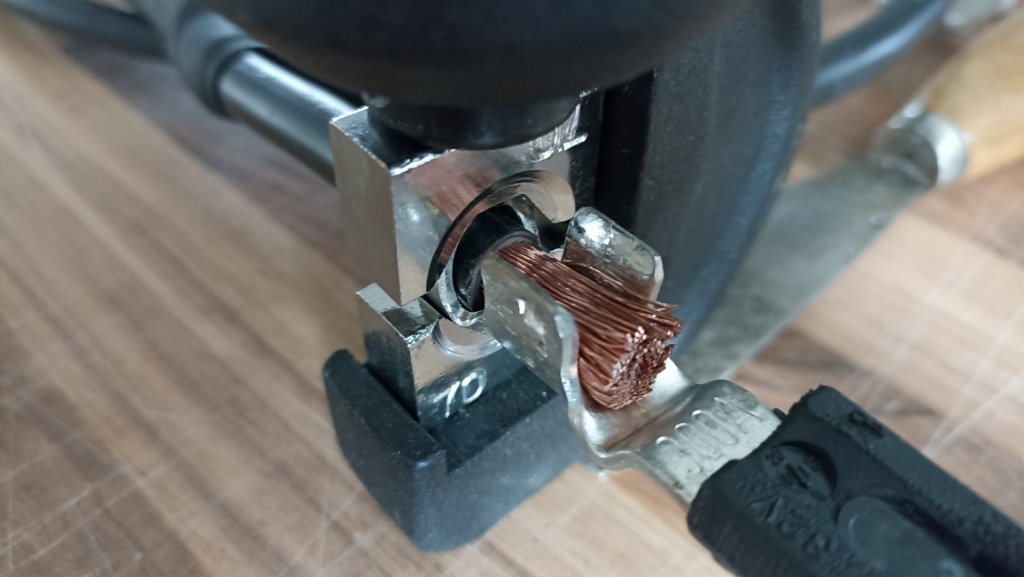

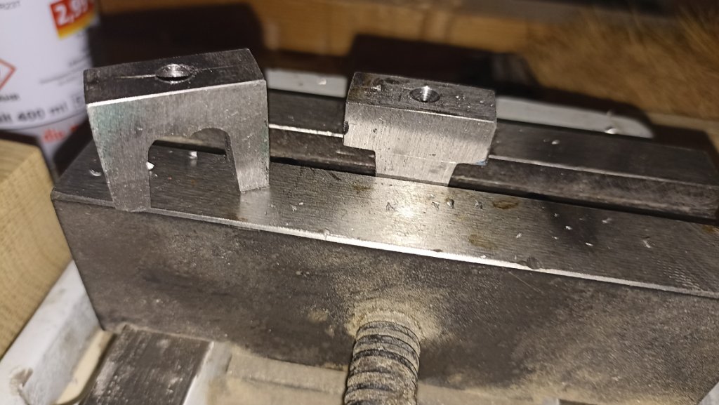

Nach weiteren zwei Stunden feilen sind'se schon fertig, noch Löcher bohren, um ne abgesägte M6er Schraube als Haltestift einzuschweißen, und fertig.
Nun noch die Sicherung einpressen. Da ich dafür oft beide Hände gebraucht habe, gibt's nicht so gute Fotos.
Fertig gepresst kann man das Ergebnis nicht vom Original unterscheiden. Den Presseinsatz hat's zwar bei jeder Pressung aufgebogen, aber ich hatte ja nur zwei, und danach wieder zurechtgedengelt...
Da die Sicherung nicht mehr in ihrem originalen Schutzrohr sitzt (war ja nicht eingeplant und die ganze Kabelvercrimpung ist im Original anders), habe ich ihr eine stabilisierende Hülle aus drei Lagen GFK spendiert, bevor sie klebrig eingeschrumpft wurde.
