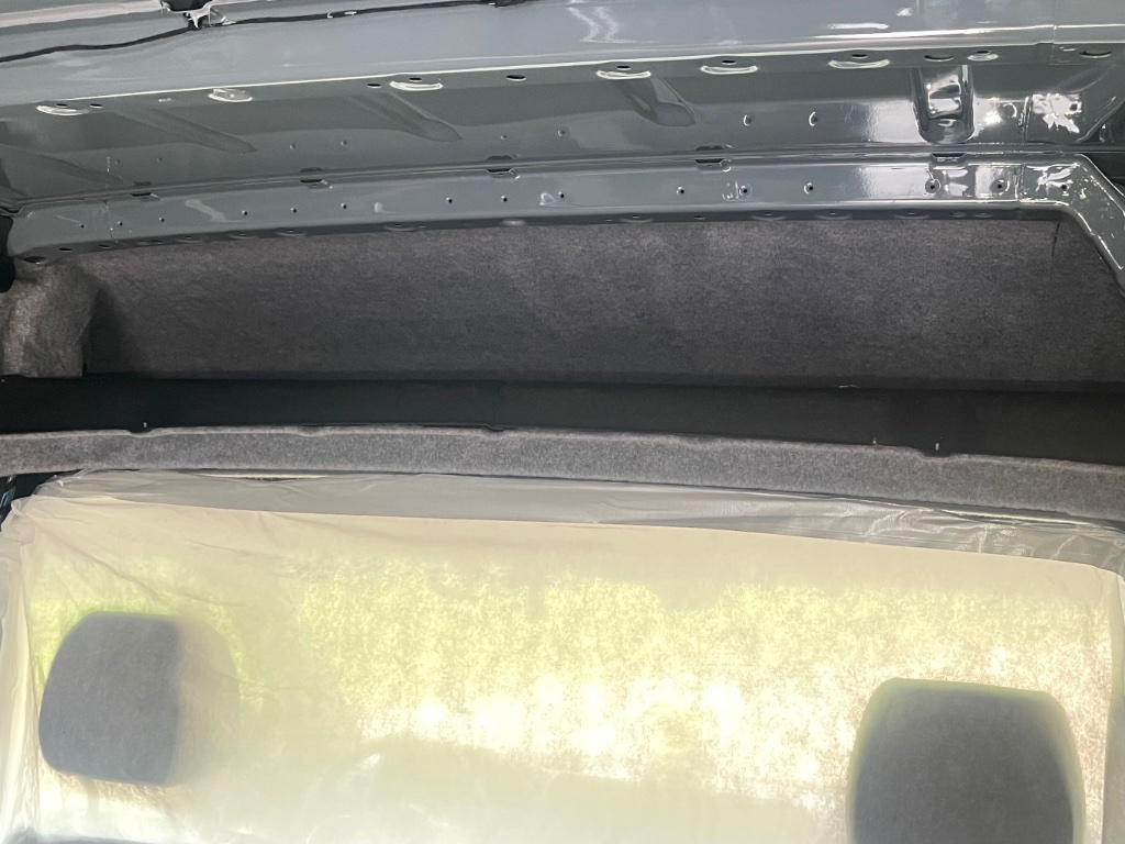

Die Ablagen über den Sonnenblenden mit Haltegriff sind darunter. Habe ich auch dran. Die Trennwand mit Schiebetür habe ich selber eingebaut und gefilzt - hoffe, es ist auf den Bildern zu erkennen

Hallenser hat geschrieben: 10 Feb 2022 14:07
Danke für die Fotos Hallenser!!
Welcher Ausstattungscode ist das bei deinem Fzg für deinen „Zwischenboden“ im Fahrerhaus? Ist es der FF4? Hast du einen 906 oder 907? Danke!

Beitrag von Hallenser »
Darüber habe ich mir noch keine Gedanken gemacht. Als ich das Dach darüber isoliert und gefilzt habe, hing ich schon heftig drauf. Ich lagere da oben Klamotten…
Durch die Struktur mit dünner Metalleinlage und den Querträger (im Foto bereits gefilzt), sollte die Ablage aber allerhand aushalten.

Beitrag von gxg_4x4 »
Danke auch für dieses Bild.
Noch eine Frage: ist das Dach oberhalb der Ablage dann lediglich nacktes Blech gewesen?
Ja
Falls das noch jemand interessiert: ja der Code FF4 ist richtig.
Beschreibung lt. Konfigurator: "Das Ablagefach über der Dachverkleidung nutzt den Raum zwischen Innenhimmel des Fahrerraums und Fahrzeugdach als zusätzliche Ablage, in der z. B. Spanngurte und Decken untergebracht werden können. Es ist vom Laderaum aus zugänglich und mit bis zu 35 kg belastbar."
Hab ich in meiner Konfiguration drin, und habe auch vor, es auszubauen und das nackte Dach-Blech ordentlich mit Armaflex zu dämmen (Wärme/Kälte/Schall).
