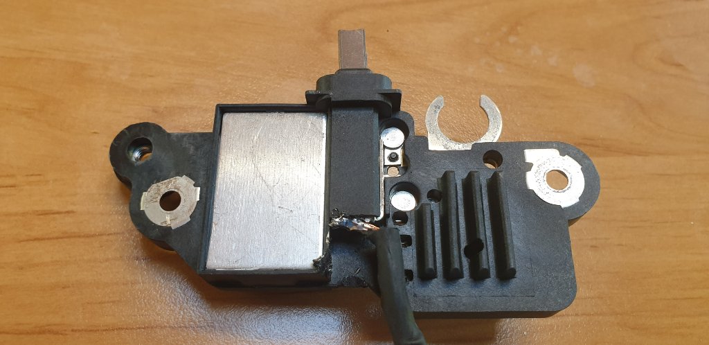

Im ersten Versuch hatte ich mir einen Regler mit der Angabe "14,5 V" besorgt und diesen Eingebaut. Das Ergebnis war ernüchternd, denn die Spannung sackte bei hohen Außentemperaturen schnell auf unter 13,5 V ab. Die Standard-Regler scheinen anhand der Temperatur zu regeln.
Daher im zweiten Durchgang eine in diversen Foren diskutierte Variante ausprobiert und eine Diode so eingelötet, dass dem Regler eine niedrigere Spannung vorgegaukelt wird. Eine normale Diode sorgt für einen Spannungsabfall von 0,7 V, dadurch regelt der Regler dann entsprechend höher. Natürlich waren beim Einbau die Dioden/Kabel durch Schrumpfschläuche geschützt. Es sind übrigens zwei Dioden verbaut, da eine nur 5 A konnte (die Dinger hatte ich halt da), also zwei verwendet, da der Reglerstrom auch mal 10 A erreichen kann.
Regler/Diode
Regler/Diode
Das sah dann schonmal besser aus, allerdings würde sich dadurch bei geladenen Batterien die Spannung auf mehr als 14,5 V aufbauen können, dies kann dann die Batterie kochen.

Ich hätte gerne mehr Bilder vom Umbau auf den Hitachi-Regler ( Link ? ) gesehen - Danke.

So ein Lot schmilzt ja schon ab 200°C. Kann sich bei den Temperaturen an der Lima ( Sommer, Dauerbetrieb, Last, etc. ) diese Lötstelle lösen?

Sprinter_213_CDI hat geschrieben: 05 Okt 2022 05:35 Noch eine Frage zum löten an dem Regler.
Habe bei warmem Wetter gemessen ca 90°C an der Lima. 200°C sollte die nicht erreichen, sonst raucht sie vermutlich einfach ab. In der Lima sind ja u.a. Dioden verbaut, die dürften auch gelötet sein. Die zusätzliche Lötstelle ist außerhalb der Lima und dadurch am ehesten gekühlt.
Bilder kommen noch bei Gelegenheit!

Sprinter_213_CDI hat geschrieben: 05 Okt 2022 05:35 Ich hätte gerne mehr Bilder vom Umbau auf den Hitachi-Regler ( Link ? ) gesehen - Danke.
Der Regler: HITACHI 130580
