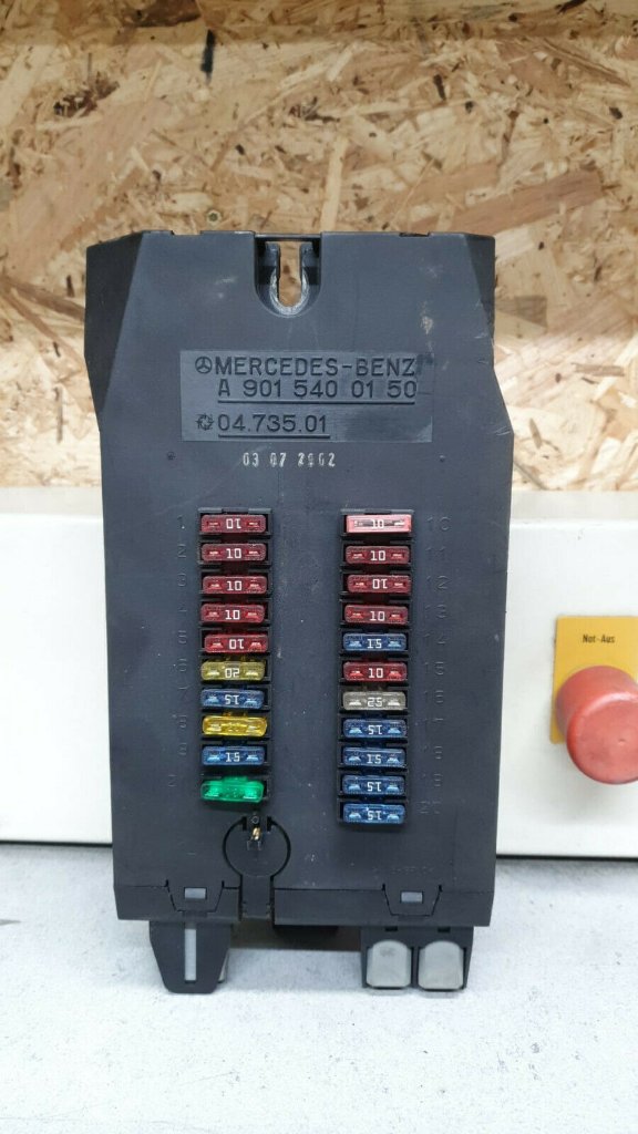

welches der beiden (siehe Foto) ist denn das Blinkerrelais?
Mercedes Sprinter W903 316CDI, Baujahr 2005

Hallo, ich meine das innere bin mir aber nicht ganz Sicher.
Könnte ich ggf. Heute Abend ausprobieren. Oder einfach nochmal kurz das Teil einsetzen und Testen.

Fachmann
Beiträge: 2252
Re: Blinker setzt sporadisch aus
Beitrag von Fachmann »
Steht doch drauf. W B und M.
Sprinter902
Beiträge: 157
Registriert: 21 Feb 2023 17:45
Wohnort: Leipzig
Beitrag von Sprinter902 »
Wofür steht W B und M?
W = Intervallwischen ?
B = Blinker ?
M = Anlasser ?
Beitrag von Sindbad »
Bei meinem 316 war es genau so.
Sicherungskasten abmontieren und vorsichtig öffnen. Da sind lauter leiterbahnen in Messing.
Da war ein Stecker abgebrochen. Zusammengelötet und seit dem Ruhe.
Womo Rapido Sprinter 316 CDI
