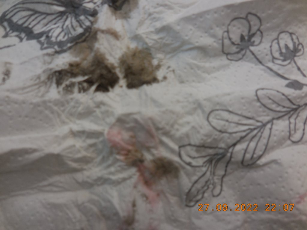

Wenn ich nach längerer Fahrt auf der Autobahn den Öleinfülldeckel abnehme und mit Zewa....abwische verfärbt sich das Zewa zu zwei drittel der Fläche (wie üblich)schwarz
und zu einem drittel rot.
So was habe ich noch nie gesehen und ich Frage mich daher, was das für einen Grund hat.
Woher kommt die rötliche Farbe?

wenn man den Öleinfülldeckel (nach ca.800 km Schnellstraße) abnimmt und nur einfach den Deckel von unten anschaut sieht man das übliche, eine dünne schwarze Ölschicht.
Nimmt man dann ein Zewa und entfernt die Ölschicht unter dem Deckel
und um das Öleinfüllloch herum, schaut das Zewa aus wie auf den Bildern.
Einen Kühlwasserverlust konnte ich bisher nicht feststellen.
Bin gespannt auf deine Antwort.
Gruß Wolfgang

Re: Rötlich schwarze schmiere im Öleinfülldeckel
Welche Farbe hat denn Dein Kühlmittel?
Ich befürchte, dass Deine Zylinderkopfdichtung nichts mehr wert ist...

Hallo Wolfgang,
danke für die Bilder.
Ich tippe, wie Surfsprinter auf Kühlmittel, falls es bei deinem Auto rot sein sollte und dann auch in Richtung Zylinderkopfdichtung oder ein Riss im Zylinderkopf, der etwas Kühlwasser ins Öl lässt.
Grüße Roland
Grüße Roland
Das habe ich befürchtet. Am Dienstag geht es zur VW Werkstatt und dann sehen wir weiter.
Der Pragmatiker in mir fragt jetzt, was es dir denn hilft, wenn du in die Werkstatt gehst. Mal angenommen, es ist wirklich die Zylinderkopfdichtung: Das, was du am Öldeckel abwischst, ist doch so wenig, und du hast keinen spürbaren Wasserverlust - würdest du denn da jetzt tatsächlich schon die große Operation beginnen lassen? Ich nicht. Und ich behaupte mal, dass nahezu niemand seinen Öldeckel mit Zewa abwischt, d.h. 99% der Leute sind einfach in ihrer Unwissenheit glücklich und fahren das Auto auch die nächsten 10 Jahre noch ohne Probleme.
Heute war ich in der (VW) Werkstatt und habe dem Kfz. Meister mein Problem geschildert. Nachdem ich den Öleinfülldeckel abgenommen und mit dem ZEWA..abgewischt hatte war das erste was der Meister, wie Lars, sagte: Wer macht denn so was. Das ZEWA war schwarz und am Rand wie auf meinen Bilder rot wie die Kühlflüssigkeit im Ausgleichsbehälter.
Die Ursache dafür könnte sein - https://www.youtube.com/watch?v=47gIddcbBhg -
das kurzzeitig die Kühlfüssigkeit über die ca. 90°C hinaus angestiegen ist.
Sein Rat: Erst mal weiterfahren und den Flüssigkeitsstand im Ausgleichsbehälter beobachten. (Bisher kein erkennbarer Verlust im Ausgleichsbehälter) Und, wenn beim Fahren das Thermometer über 90° C hinaus geht den Motor abzustellen und gleich wieder anzulassen, damit die Pumpe wieder ihre volle Leistung bringt.
Und weiter, eine Kopfdichtung habe ich bei diesen Motoren noch nie erneuert.
Ich fahre erst mal weiter...............
