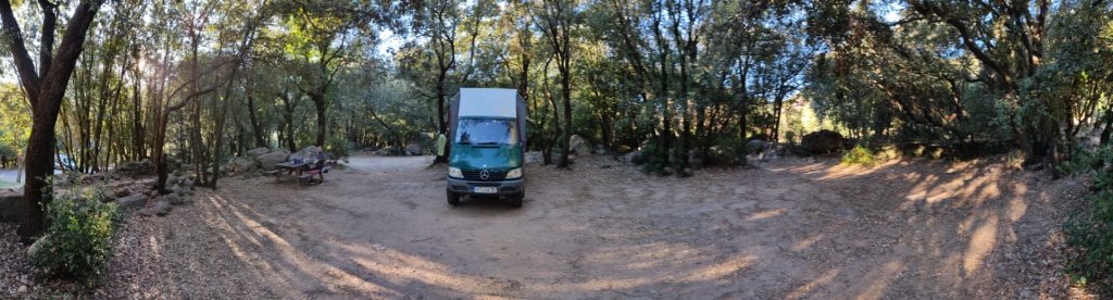

Ok, ein Koffer (Alkoven?) ist natürlich eine andere Nummer, da halte ich 11l bei 90km/h für okay.
Die 90 und deine Distanz kommen aus dem GPS?
4x4 haben oft ja auch größere Räder und fahren eventuell etwas weiter und schneller als gedacht..?
Zeig doch mal ein Bild vom Fahrzeug.

okay du willst ein Foto warte mal ganz was aktuelles nur von vorn

Na das ist schon mal einiges mehr an Querspantfläche als bei meinem. Für den Luftwiderstandsbeiwert ist das Heck aber entscheidend (Ansicht von der Seite und hinten).
Wenn du den Verbrauch minimieren willst ist die stärkste Stellschraube wohl eine Reduzierung der Geschwindigeitsspitzen. Da die Gewindigkeit quadratisch in die Fahrwiderstandsgleichung ein geht. Natürlich sollte der Motor nicht extrem niedrig touren und der höchste Gang gefahren werden.

Das Heck schaut genau so aus wie von vorne..
was ich noch machen könnte wäre hinten ein Heck windabweiser anbauen der die windschleppe hinten reduziert das ist aber auch so ziemlich das einzigste. geschwindigkeitsspitzen reduzieren hört sich zumindestens ganz gut an und bringt mir aber nicht viel ich rase ja nicht durch die Gegend sondern fahre ziemlich beständig mit maximal 90 (okay manchmal auch 100)
