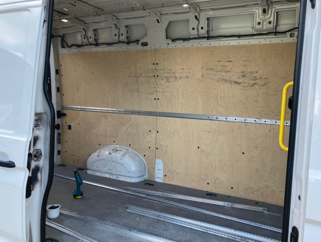

also die Spanplatten liegen an den Spanten an denen sie auch mit Kunststoffdübeln fixiert sind, auf. Dahinter, also zwischen den Spanten und den Spanplatten ist ordentlich Luft. Deiner Einschätzung würde ich mich anschließen. Leichtere Sachen wird man wohl an den Spanplatten montieren können, schwerere Dinge eher weniger. Mein 2018er Crafter SY kam mit vormontiereten Airline-Schienen. Was spricht bei dir dagegen, Airlineschienen zu nutzen um daran diverse Einbauten zu montieren? Dafür gibt es ja auch Fittings mit m8 Gewinde.

Das System mit den Airlineschienen kannte ich so noch gar nicht, ich hab zwar beruflich viel mit solchen Sachen zu tun (Kabelrinnen, Pritschen, Wannen etc.) aber an ein Schienensystem hatte ich noch gar nicht gedacht. Geplant ist ein Regalfeld direkt gegenüber der Schiebetür von Sortimo/Bott etc. zu installieren und mit dem Rest bin ich soweit recht frei.
Hast du eventuell mal ein Bild von deinem Crafter mit den Schienen? Damit ich mir das ganze mal vorstellen kann, Google hat da nicht so tolle Bilder zu bieten.

die C-Profile sind mit M6 an der Bordwand verschraubt. Ein schwer beladenes Regal welches auch auf dem Boden sitzt, sollte das allemal aushalten.

Die Module von Sortimo/Bott etc. kannst du auch an die Airlinerschienen befestigen, das ist dann noch sicherer und eben auch schnell mal wieder ausgebaut.

Bei mir sah der Crafter als ich ihn bekam genauso aus, wie bei fOV. Ich weiß jetzt nicht, was in dem KEP Paket enthalten ist. Vielleicht sind die Ariline-Schienen bereits vormontiert? Ich habe diese nach meinem Camperausbau teilweise wieder eingebaut, weil ich es gerne modular und flexibel habe. Viele mögen die Optik nicht, aber ich ändere gerne mal was und so habe ich maximale Flexibilität.
Ansonsten, falls die Airline-Schienen bei dir nicht mitgeliefert werden, kann man sie für relativ kleines Geld bei einschlägigen Online-Händlern erstehen. Allerdings wäre dann die Frage, ob bei dir schon die Nietmuttern gesetzt sind, auf denen die Airline-Schienen standardmäßig verschraubt sind. Falls nicht müsste man unter Umständen erst noch die Nietmuttern setzen.

Wenn ich es noch recht im Kopf habe, dann sind zwei Schienen auf gesamter Länge an beiden Wänden des Laderaums verbaut, hab' es leider verpennt ein Foto zu machen. Was genau das jetzt für welche sind kann ich gerade nicht sagen, aber das sehe ich kommende Woche wenn er auf dem Hof steht.
An sich besteht das ursprüngliche Problem soweit eigentlich nur in den Türen, den Rest kann ich ja mittels der Schienen aufbauen.
