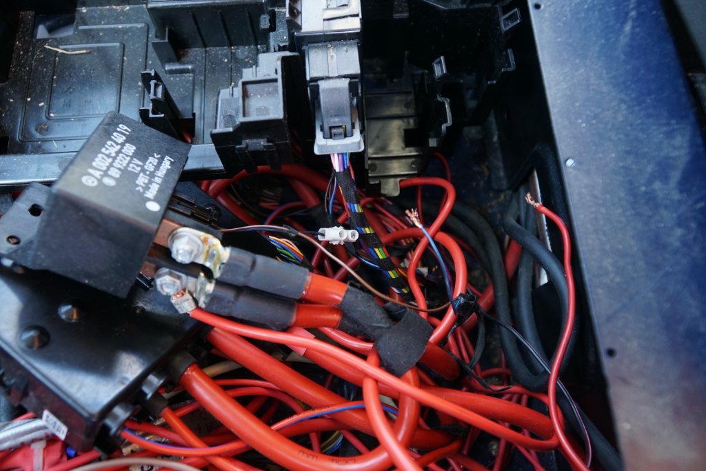

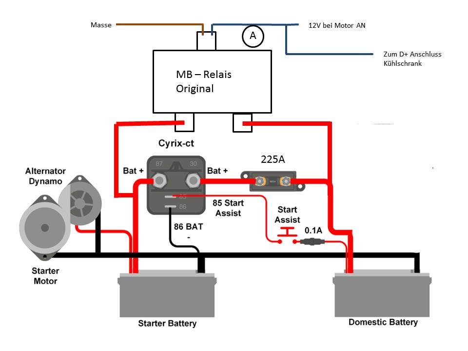

So nun ist das Ding drin. Funktioniert auch. Aber ich habe jetzt eine andere Baustelle.
Beim Ausbau brauchte ich für den Kühlschrank ja ein Signal, damit dessen Automatic funktioniert. Ich habe dann gesucht, wo ich das herbekommen kann. Es gibt ein Relais, wenn man die Zusatzbatterie mitbestellt hat. Damit werden die Starter- und Zweitbatterie zusammen geschaltet, wenn der Motor läuft. An diesem Relais habe ich das Steuerkabel gestrennt und mir dort einfach per Lüsterklemme das "Signal" geholt. Das hat bisher einwandfrei funktioniert.
Seit der Batterie-Verbinder eingebaut ist, habe ich an dieser Stelle dauerhaft 12V!
Eigentlich habe ich ja mit dem Einbau des Gerätes keinen wesentlichen Eingriff in die Fahrzeugelektrik gemacht. Es wurde ja nur das Kabel zwischen Starterbatterie und dem Gerät an der Batterie angeschlossen.
Hat jemand bitte einen Verdacht, was da los sein könnte?
So jedenfalls kann ich das Cyrix-Gerät gleich wieder ausbauen, weil die beiden Batterien nun dauerhaft über das Originalrelais verbunden sind, was damit ja auch keine Funktion hat.
Ich habe da möglicherweise was kaputt gemacht. Kann mir aber beim besten Willen nicht vorstellen was und wo...
Warum bekommt man kein Schaltbild von der Karre? Vom 903 hatte ich noch einen, der mir von meiner MB-Vertretung mal gegeben wurde. Wahrscheinlich hätten die das damals gar nicht dürfen... Aus einem Schaltbild ginge ja vielleicht hervor, wo der blaue, dünnne Draht überhaupt her kommt.
Im Bild: Der blaue, dünne Draht ist die Steuerleitung für das Relais. Der rote, etwas dickere (links) ist die abgehende "Steuerleitung" für den Kühlschrank.

ich muss das jetzt nicht verstehen...
Während ich das geschrieben habe, haben sich die 12V auf dieser Steuerleitung nach Abklemmen der 12V von der Starterbatterie zum Cyrux Gerät "verflüchtigt".
Ich hab die 12V Verbindung zum Cyrix mal wieder hergestellt. Mal sehen was passiert...
UNGLAUBLICH!!

Und nochmal...
Also mal gemessen. Kabel von der Starterbatterie zum Cyrix abgeklemmt. Danach liegen an dem blauen Käbelchen 12,9V an (vor dem Abklemmen 13,8V - die Spannung der Starterbatterie lt. Messgerät). Die Spannung fällt dann sehr langsam auf 12,7V um dann nach exakt 5 Min. auf 0,67V zu fallen. Sofort das Verbindungskabel wieder angeschlossen. Nach nun 30 Min. immer noch 0,67V.
Ich verstehe es nicht...
Aber das hat wahrscheinlich mit dem ganz fantastischen BMS zu tun.

Tja,
alles quasi jetzt I.O..
Ich kanns trotzdem nicht nachvollziehen.
Jetzt funktioniert es tatsächlich wie es soll und ich habe auch das "Kühlschrank-Signal" wieder, wie es soll bzw. wie es war.
Starte ich den Motor, geht nach ca. 10Sek. die Spannung am blauen Drähtchen auf 14,1V. Das ist dann wohl die Ladespannung, wie ich sie aber bei der Fahrt schon beobachtet habe mit bis zu 14,4V.
Stelle ich den Motor ab, geht die Spannung sofort auf 0,1V zurück. So soll es sein. Woher die 0,1V kommen, ist mir schleierhaft - aber gut, ist mir auch egal.
Also quasi falscher Alarm. Aber es ist jetzt nichts anders als vorher! Musste das BMS erst lernen? Die Starterbatterie geht ja jetzt schließlich bis 13,8V hoch, wenn - wie heute - genügend Sonne scheint und die Zweitbatterie ja voll war.
Man weiß es nicht. Ob das die Entwickler wissen? Aber die kann man ja nicht fragen. An die kommt man ja nicht heran als kleiner dummer nerviger Kunde.
Viele Grüße und seid bitte nicht böse, wenn ich euch Lektüre letztendlich sinnlos geliefert habe.

Re: Starterbatterie - Zusatzbatterie permanent zusammenschalten
Du hast jetzt nicht direkt an dem blauen Steuerklingeldraht den Kühlschrank hängen oder? Ich denke das Käbelchen soll max.ein Relais schalten.
Höhlensprinter
- Beiträge: 292
- Wohnort: Rottenacker
Na klar
Nein, natürlich nicht. Da hätte es beim ersten Einschalten des Kühlschranks natürlich eine Rauchfahne unter dem Fahrersitz gegeben bei so 10A. Denn ich wäre mir nicht mal sicher, ob die Entwickler da irgendwo eine Sicherung eingebaut haben.
Nein, ich benutze - wie ja geschrieben - diesen Anschluss nur als "Signal" für den Kühlschrank (RM8505 Dometic). Leider steht in der Einbauanleitung des Kühlschranks natürlich nur der Hinweis, dass an dieser Anschlussleitung "nur wenig Strom" verbraucht wird. Tatsächlich - auch weil es mich interessiert hat - habe ich das zuerst mit einem kleinen Akku gestestet. Also Kühlschrank schon bereits an der Zweitbatterie angeschlossen, aber diese Signalleitung am Kühlschrank eben mit einem kleinen Akku und Strommessgerät dazwischen. Satte 10mA braucht Dometic für ihre automatische Erkennung. Mein kleines selbstgebasteltes APRS-Gerät braucht für die selbe Funktion 0,5mA!
Also wird dieser eigentliche Relaisanschluss (das kleine blaue Drähtchen) zusätzlich mit 10,5mA belastet. Das sollte er können. Und das konnte er auch in den letzten 18 Monaten, die das Auto schon als Womo unterwegs ist.

Heute morgen war wieder das selbe. Spannung am Punkt A (siehe meine Zeichnung). Woher kommt die? da sollte nur Spannung auftreten, wenn der Motor läuft!
Abgesehen davon, dass das Relais dauerhaft geschaltet ist auch ohne das der Motorläuft, "denkt" aber eben auch mein Kühlschrank, dass der Motor läuft. Und das ist Mist, weil der dann nie automatisch auf Gasbetrieb im Stand umschaltet. Das hat ja ohne das parallel geschaltete Cyrix jetzt X Monate prima funktioniert.
Hat bitte irgendjemand eine Idee, wo man an anderer Stelle dieses "Generator-läuft"-Signal her bekommt. Ich habe leider keine EK1 verbaut, dann wäre es ja einfach.
Noch einfacher wäre es, wenn es - wie früher beim 903 - schlicht einen Kontakt gäbe. Aber jibbett nich
