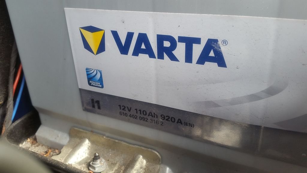

ich habe in meinem Carfter als Versorgungsbatterie eine AGM von Ective DC 230 Ah verbaut. Nun habe ich mir um die Batterie zu testen den Tester Topdon BT 200 gekauft. Leider stehen auf meiner Batterie keinerlei Informationen um die Batterie zu testen. Ich brauche den a Wert (Kältprüfstrom). Kann mir vielleicht jemand sagen wo ich den finden kann.

Wenn dann nur auf der Batterie selbst, auf dem Aufkleber ( oben oder seitlich ).
Spannung - Kapazität - Prüfstrom ( o.ä.)

außer es ist eine Versorgungsbatterie, da steht dann kein Kälteprüfstrom drauf.

Danke für die Antworten. Es ist eine Versorgungsbatterie. Meine Recherchen ergaben Ah × 5 dann habe ich den Wert. In meinen Fall 94% Kapazität verfügbar, laut Tester. Bleibt die vorhandene Batterie noch ein Jahr an ihrem Platz.
