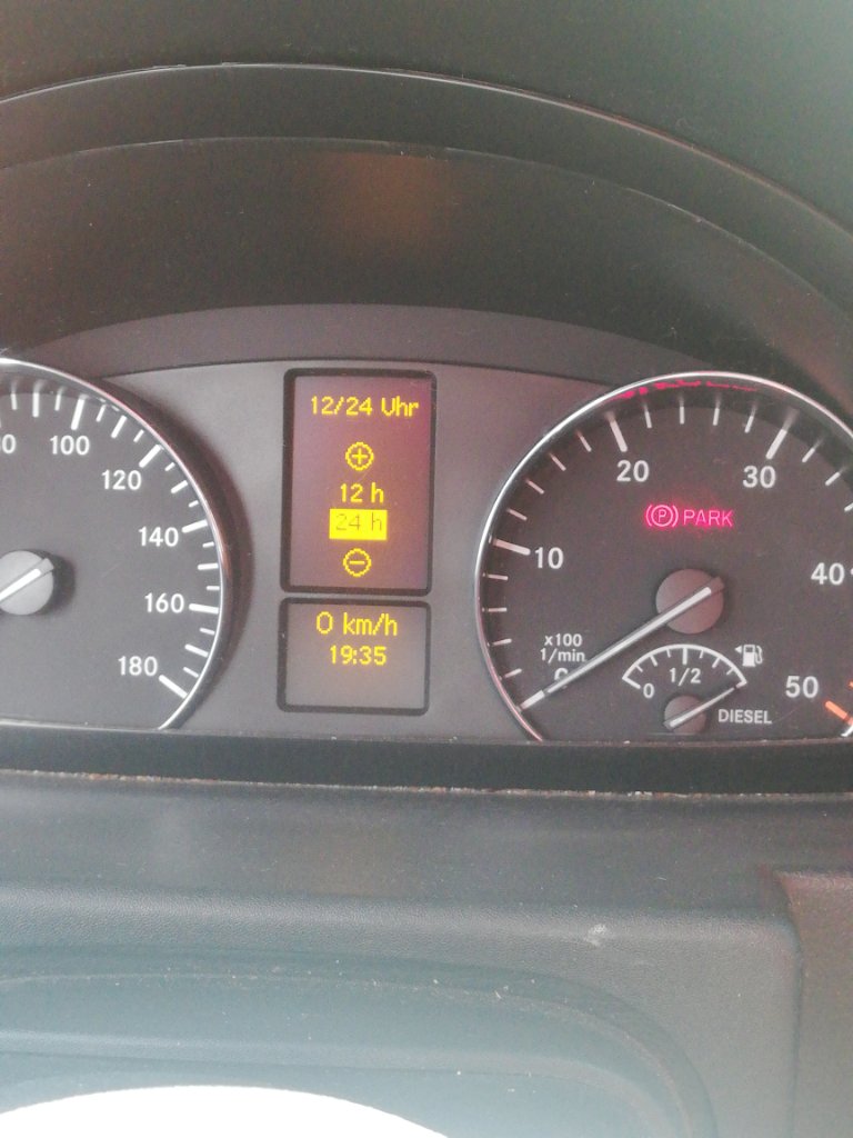

Hallo miteinander, eigentlich habe ich mehrere Fragen, aber eine nach der anderen. Ich hatte meine Batterie raus, jetzt hat die Uhr sich verstellt, bist zu ZEIT/Datum bin ich gekommen, aber es kann nur 12 oder 24 Uhr eingestellt werden, dann geht es nicht weiter. Kann mir jemand sagen, wo ich noch schauen muss, um die untere Uhr einzustellen? Danke. Gruss Enrico

Ich meine mich zu erinnern das bei verbauten Aps command oder Tachograph die Uhrzeit von dort übernommen wird und nicht im KI eingestellt werden kann.
Ansonsten hilft die Digitale Bediennunganleitung einzusehen bei MB

mit der pfeil-nach-oben-Taste gehts nicht weiter?

Hallo, habe es auch versucht im Radio, aber da ist keine Einstellung vorhanden.

So wie ich das sehe hast Du die Highlineausstattung. Das geht Fallweise wirklich nicht zum Einstellen. War bei meinem 906er auch so. Ich hab dann mal um Mitternacht den Tacho abgeklemmt und dann hat das gepasst. Ist jetzt kein Sch… was ich da schreibe, war wirklich so. Hatten die auch bei MB nicht einstellen können.

Die beiden Fällen in denen die Uhrzeit nicht im KI eingestellt werden kann, TCO oder COMAND, wurden hier schon genannt und das hat nichts mit Low- oder Highline zu tun.
Wird eine der genannten Komponente ausgebaut und die Codierung nicht entsprechend korrigiert, lässt sich die Uhrzeit nicht mehr einstellen.
Bei COMAND gibt es allerdings schon Mal ein Softwarefehler durch den die automatische Übertragung der Uhrzeit an das KI nicht mehr funktioniert. In diesem Fall kann man das COMAND auf Radiovorrüstung umcodieren lassen.
