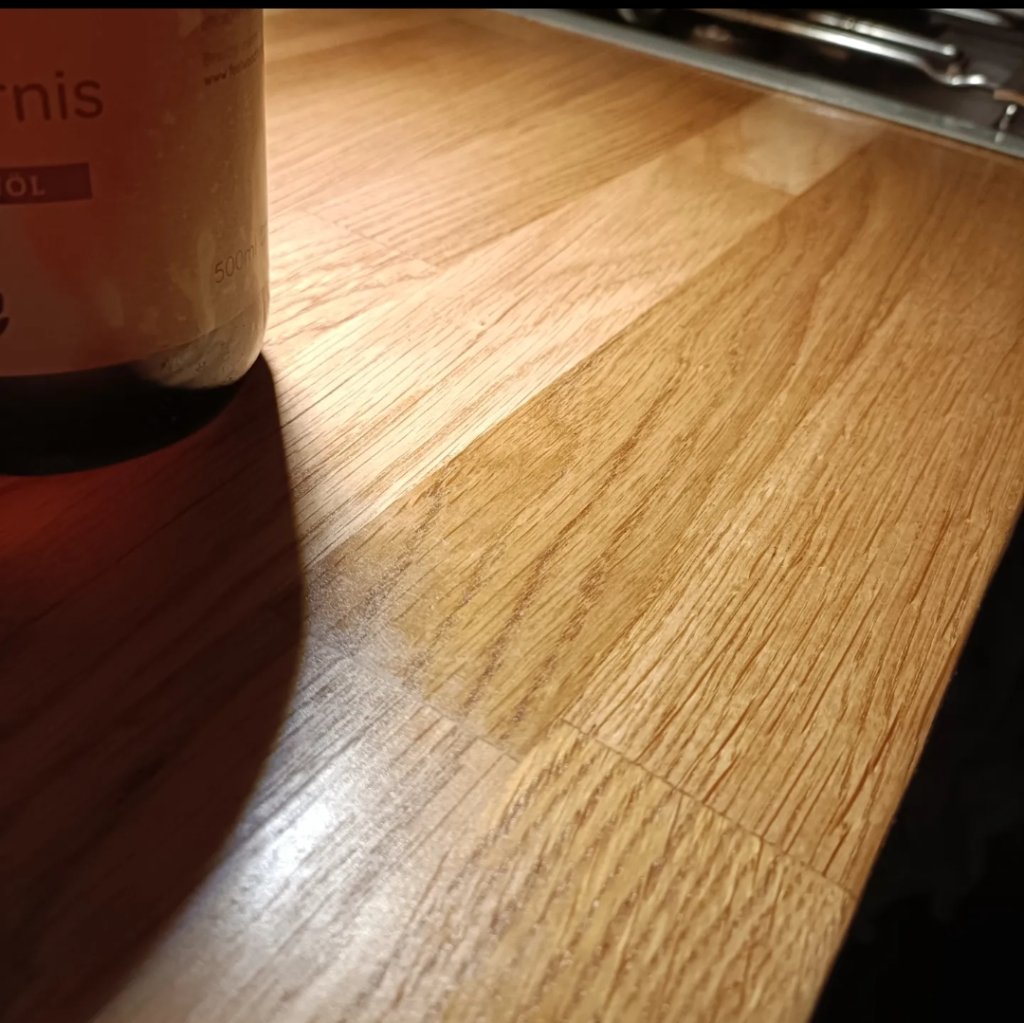

Moin zusammen,
Ich beschäftige mich die Tage noch mit einigen Verbesserungen und geplanten Details:
# Kantenschutzleisten sägen, schleifen, kleben
# Holzflächen mit Leinöl einpinseln
# UFS
# Radsatz auf Dotz Stahlrädern (235/85R16 auf 8x16)
# Differentialsperre hinten
# Ersatzrad Korb hinten vergrößern
# Garagenauszug und Kinderbett aus Alusteck System planen
# Zusatzschlösser und weitere Maßnahmen
Es gibt immer wieder etwas zu tun...
