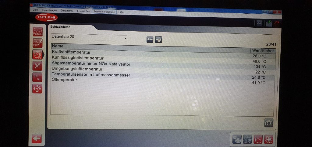

Also Temperatursensor defekt war zu schön um wahr zu sein.
Ich habe im Moment zwar nur das Delphi Diag, aber diue Temperaturen sind plausibel.

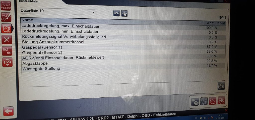

Das hier ist bei Vollgas im Leerlauf 3000rpm.
2x Gaspedalsensor kann ich nicht so richtig interpretieren. Aber keiner kommt auf 100% bei voll durchgetreten.... Mechanisch ist am Gaspedal alles ok. Keine Mechanische Blockierung.

Gaspedalsensor: Die beiden Werte sollten doch immer zusammen 100 % ergeben. Beide ergänzen sich gegenseitig.
