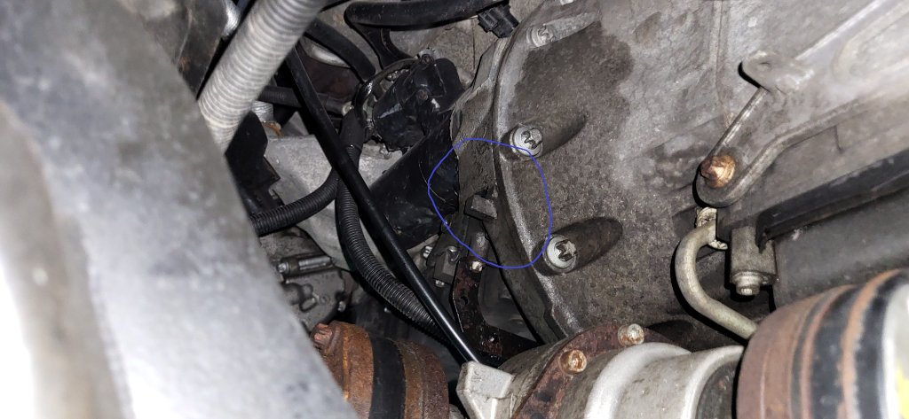

wir haben gerade das Problem das unser Sprinter 318 CDI zwischen Motor und Getriebe Diesel rausdrückt.
Dies macht er nur wenn er kalt ist, aber schon erheblich mit einer Pfütze unten dran.
Ich habe ein Bild angehängt und die Stelle eingekreist.

bist du sicher dass es Diesel ist? Kann es nicht auch Öl sein? Dann könnte es der Kurbelwellensimerring sein.
Wenn er da Diesel rausdrückt, ist dein Motor fritte...

Die Flüssigkeit war sehr dünnflüssig und klar, deswegen dachte ich das es Diesel ist.
Wäre das dann Motoröl oder Getriebeöl?

Ich vermute eher Diesel.
Wenn im V nichts zu sehen ist, könnte es die linke Leckölleitung sein.

der Motor läuft einwandfrei, wir sind ausschließlich Langstrecke unterwegs, deswegen ist uns der Treibstoff Verlust erst gar nicht aufgefallen.
Erst nachdem wir mal in einer Stadt einkaufen waren haben wir den Fleck unter dem Sprinter entdeckt.
Nach 30 km ist er aber wieder komplett trocken an der markierten Stelle ... glaub ich muss doch mal wieder in die Werkstatt ...
Für den Fall das es doch der Motor ist, kommt Instandsetzung in Fragen? Der Motor hat erst vor 30 k km ein neuen Zylinderkopf, vor 20 k ein komplett neuen Abgasstrang bekommen.

ist die Leckölleitung welche undicht ist, netto 510 EUR und wird getauscht.
