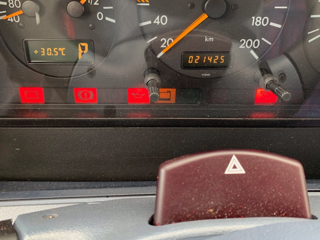

Ich meine nicht die Öldruckkontrolle, denn die erlischt nach dem Starten des Motors. Da leuchtet eine weiter Kontrolle seit heute dauerhaft und will nicht aus gehen. Leider wird diese Kontrollleuchte im Handbuch nicht erwähnt und auch der ansässige Händler weis nicht so Recht was da Sache ist.
Es ist die Leuchte rechts unter dem Einstellknopf für die Uhr. Der Ölpegel am Messstab ist exakt zwischen der Mindest und Maximal Markierung.

Hat er, ist ein Ölkontrollschalter über ein "Steuergerät" eingebunden.
Da ist dann einiges an der Verkabelung vom KI zu prüfen und die Signale richtig zuzuordnen.
Müsste Schaltplan pe5430d2001e sein.

Hab ein wenig Motoröl nachgefüllt, aber es leuchtet noch immer. Hat trotzdem die letzten 50 Kilometer keinen Schaden gegeben. Öldruck ist jedenfalls da und genug Öl drin. Vermute da ein Elektrik Problem oder das Steuergerät zeigt Unsinn an. Werde Montag zum Mercedes Nutzfahrzeug Händler in Neu Perlach fahren und den Sprinter checken lassen. Die Kontrollleuchte leuchtet bereits vor allen Anderen Leuchten. Besser gesagt, in der Zündschlüsselposition in der nur der Radio eingeschaltet ist, fängt sie schon an zu leuchten. Alle anderen Kontrollleuchte zeigen sich erst in der nächsten Schlüsselposition, kurz vor dem Motorstart.

Nach Überprüfung durch den Mechaniker, es gibt definitiv keine Ölstandkontrollsensoren an meinem Sprinter.
Es darf nicht ein mal eine Birne in der Kontrollleuchte sein. Also den Plastikkrempel runter und die Warnleuchten näher begutachtet. Dabei festgestellt, in der ABS Warnleuchte ist kein Stecker mit Birne drin. Vermutlich hat man beim Entfernen der Feuerwehr Elektrik nicht darauf geachtet, welche Fassung wo hin gehört. Die vermutlich falsch positioniert Birne hat die Kabelfarben gelb und schwarz/rot. Wenn ich nur einen Schaltplan für die Warnleuchteneinheit finden würde, nur um absolut sicher zu sein.
