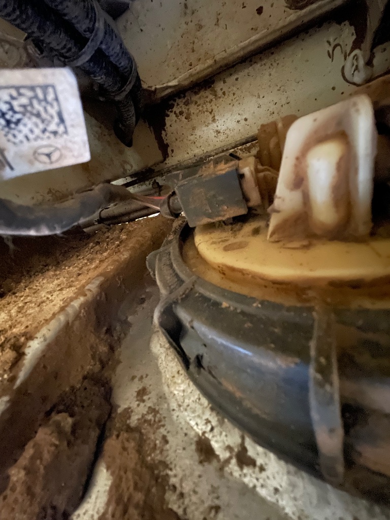

Hi zusammen,
Gestern hatten wir, nach fast zwei Monaten, wieder den Fehler
FPM2 1 P062800 Geschichte. Komponente M3/ 5m1 (Kraftstoffpumpenmotor) hat einen Kurzschluss nach Masse
Habt Ihr einen Tipp, wo man da Kontakte prüfen kann?
Da ich ja reichlich Wasser im Tank hatte ist die erste Option denke ich die Kraftstoffpumpe im Tank hat einen Schuss. Die ist aber reichlich schwer zu erreichen (nach meinem Verständnis muss dafür der Tank abgebaut werden…
Gibt es Kontakte außerhalb des Tanks, die da auch in Frage kommen?
Oder denke ich in eine ganz falsche Richtung?

MLCrafter
Beiträge: 393
Re: Sprinter geht aus und läuft dann wieder ??
Beitrag von MLCrafter »
Der Stecker der Tankpumpe.
Sitzt aber auch oben auf dem Tank und nur zu erreichen durch Demontage des selbigen.

uli4x4
Beiträge: 184
Registriert: 16 Jul 2017 07:35
Beitrag von uli4x4 »
Chr1stoph hat geschrieben: 04 Aug 2022 16:52 Bei meinem Schaltplan gehen die beiden Leitungen der Kraftstoffpumpe ans Steuergerät Kaftstoffpumpe N 118/5 Stecker 2 Kontakt 3 (Rot/Grün) + Kontakt 4 (Braun/Schwarz). Hier kannst Du nochmals messen, ohne den Tank auszubauen), dazwischen gibt es keine Steckverbindung mehr.
Hey Danke! Und, hüstel, wo finde ich das Steuergerät für die Pumpe?
Kann das der Anschluss für die Pumpe im Tank sein?<br /><br />Falls ja, wie bekomme ich den ab?

Chr1stoph
Beiträge: 1150
Wohnort: Oberbayern
Beitrag von Chr1stoph »
Bei mir vier Adern, zwei gehen zum Steuergerät Kraftstoffpumpe unter dem Fahrersitz, zwei gehen zum Steuergerät SAM. Der Stecker sollte eine Verriegelung haben. Zum Durchmessen würde ich mir die andere Seite des Leitungssatzes nehmen. Eben am Steuergerät.

Masseproblem im klassischen Sinne gibt es nicht, da beide Adern der Pumpe zum Steuergerät geführt werden. Wenn dann eher Kontaktproblem z. B. im Stecker, den Du als Foto geschickt hattest.
uli4x4
Beiträge: 184
Chr1stoph hat geschrieben: 04 Aug 2022 19:27 Masseproblem im klassischen Sinne gibt es nicht, da beide Adern der Pumpe zum Steuergerät geführt werden. Wenn dann eher Kontaktproblem z. B. im Stecker, den Du als Foto geschickt hattest.
Fehlermeldung ist halt „Kurzschluss nach Maße“, was man damit auch immer sagen will…
Wenn ich raus bekommen, wie ich die Stecker vom Foto trenne werde ich die mal mit Kontaktspray „baden“ und dann nach Ablüften wieder zusammen stecken.
Kommt man nur ganz blöd ran. Arg eng unter dem Tank, und die Kardanwelle direkt davor. Man arbeitet los blind und braucht eigentlich ein Gelenk im Arm zwischen Hand und Ellbogen.-)
Aber, auf keinen Fall will ich den Stecker beim trennen vermurxen…
