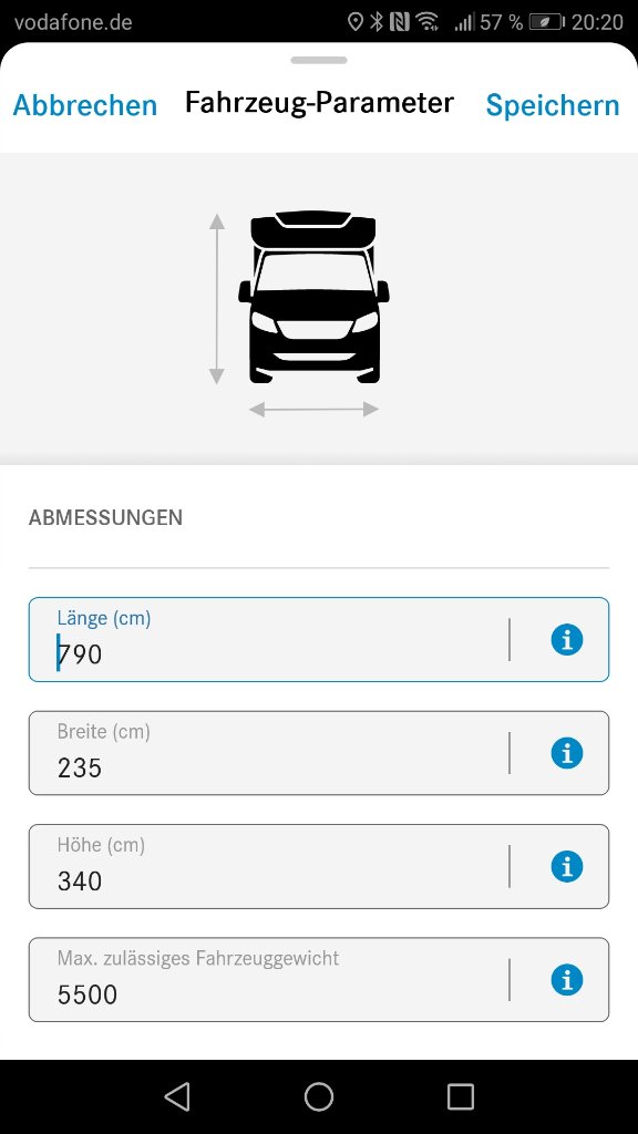

Re: Triebkopfsprinter ÜBER 3,5t zGM: MBUX-Navi-Software für LKW (HG 80km/h) !!
Die Navigation für große Fahrzeuge und Fahrzeuge mit Anhänger ist in der Mercedes Me App implementiert. Man muss den Dienst in der App aktivieren (geht wohl noch nicht bei allen Baujahren). Die Eingabemaske für die Fahrzeugabmessungen befindet sich nicht bei den Fahrzeugdaten, wie man vermuten könnte, sondern bei der Routenplanung.
Etwas trickreich ist die Übermittlung eines Ziels aus den einschlägigen Apps (z.B. p4n). Das geht nicht über den Befehl teilen da dann das Ziel direkt über Mercedes me an das MBUX geschickt wird. Man muss das Ziel (Adresse, Koordinaten) markieren und dann in die Zwischenablage schieben. Wenn man dann in der Mercedes me Routenplanung das Eingabefeld für das Ziel anklickt, klappt die Eingabe-Tastatur auf. Direkt oberhalb von der Tastatur befindet sich dann ein Button mit dem Ziel aus der Zwischenablage. Anklicken und schon beginnt die Routenplanung.
Erfahrungen habe ich mit der Navigation noch nicht.
