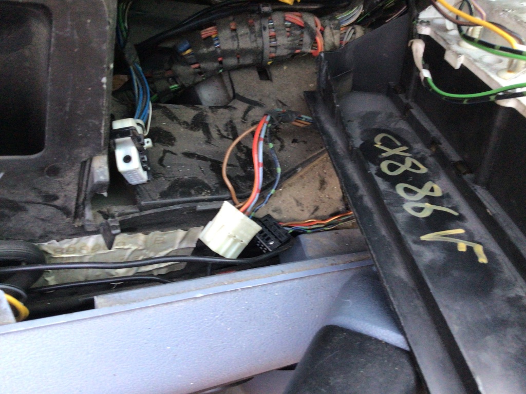

Hallo ihr Lieben!
Habe mir gerade einen Sprinter zugelegt, und leider hat der Vorbesitzer am Kabelbaum das Tachos rumgebastelt.
Hat jemand vielleicht einen Stromlaufplan für mich, damit ich die Kabel den 2 Steckern hinten zuordnen kann?
Herzlichen Dank schon mal!

Dir geht es um die Belegung der Stecker hinten am Tacho? Kann dir eine Tabelle auch hier ins Forum stellen.
Beispiel der Steckerbelegung am Tacho anhand des 901.372:
Code: Alles auswählen
Stecker 1 (schwarz)
Pin  1; (rechts unten); 0,5 gr/gn rt ; Klemme 58, Instrumentenbeleuchtung
Pin  2;               ; 0,5 ws gn/ge ; Tachogeber Leitung 2
Pin  3;               ; 0,5 gr/sw    ; Kontrolleuchte Nebelschlusslicht
Pin  4;               ; 0,5 br       ; Masse
Pin  5;               ; 0,5 rt/ge    ; Klemme 30
Pin  6; (rechts oben  ; 0,5 gn/ge    ; Impulsleitung für Drehzahlmesser
Pin  7; (links unten) ; 0,75 sw/bl gn; Klemme 15
Pin  8;               ; 0,5 bl/rt ws ; Diagnoseleitung oder Geschwindigkeitssignal
Pin  9;               ; 0,5 bl/sw    ; Geschwindigkeitsssignal
Pin 10;               ; 0,5 gn/ge    ; Steuergerät PMS
Pin 11;               ; 0,5 bl/sw br ; Tachogeber Leitung 1
Pin 12; (links oben)  ; 0,5 br       ; Masse für Drehzahlmesser
Stecker 2 (weiß)
Pin  1; (rechts unten); 0,5 bl/ge    ; h13/h33 Wegfahrsperrenleuchte
Pin  2;               ; 0,5 bl       ; h11 Ladekontrollleuchte
Pin  3;               ; 0,5 sw       ; Masse
Pin  4;               ; 0,5 bl/ws    ; h20 Fernlichtkontrollleuchte
Pin  5;               ; 0,5 bl/vi    ; Temperatursensor
Pin  6; (rechts oben  ; 0,5 bl/sw    ; Sensor Kraftstoffvorrat
Pin  7; (links unten) ; 0,5 br/ws    ; h40 Bremsflüssigkeitskontrollleucte
Pin  8;               ; 0,5 br/sw    ; h06 Kontrollleuchte Feststellbremse
Pin  9;               ; 0,5 bl/gn    ; h60 Öldruckkontrollleuchte
Pin 10;               ; 0,5 gn/ws bl ; h07 Kühlmittelkontrollleuchte
Pin 11;               ; 0,5 sw/gn ws ; h01 Blinkkontrollleuchte
Pin 12; (links oben)  ; 0,5 bl/sw    ; Innenraumbeleuchtung
Stecker 3 (blau)
Pin  1; (rechts unten); besetzt
Pin  2;               ; besetzt
Pin  3;               ; frei
Pin  4;               ; 0,5 br/ge
Pin  5;               ; besetzt
Pin  6; (rechts oben  ; frei
Pin  7; (links unten) ; besetzt
Pin  8;               ; frei
Pin  9;               ; besetzt
Pin 10;               ; besetzt
Pin 11;               ; besetzt
Pin 12; (links oben)  ; frei
Dass der Vorbesitzer den Kabelbaum des Tachos geändert hat, hat sicher einen Grund. War da mal ein anderer Tacho eingebaut? Einer mit einem Kontrollgerät, oder einer ohne Drehzahlmesser? In jedem Fall solltest du die Leitungen kontrollieren, wo sie am anderen Ende angeschlossen sind. Da könnten böse Überraschungen auf dich warten.
