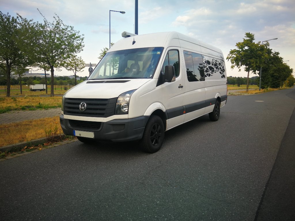

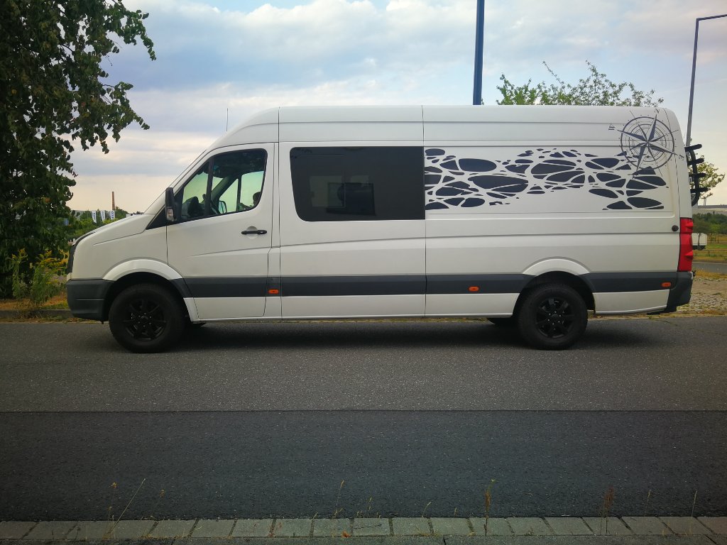

zur Orientierung stelle ich euch auch zwei Bilder meines Crafter ein (Ausgebaut).
Vorne: Schlechtwege original, 85cm vom Boden-Kotflügel bei Serienbereitung
Hinten: Blattfeder einlagig + 30 mm Klötze von Goldschmidt
Ich hoffe, man erkennt es halbwegs. Er steht gut da soweit. Ich wollte auf keinen Fall ein Keilfahrwerk...
Vorne würde ich auch gerne noch etwas höhe gewinnen. :)

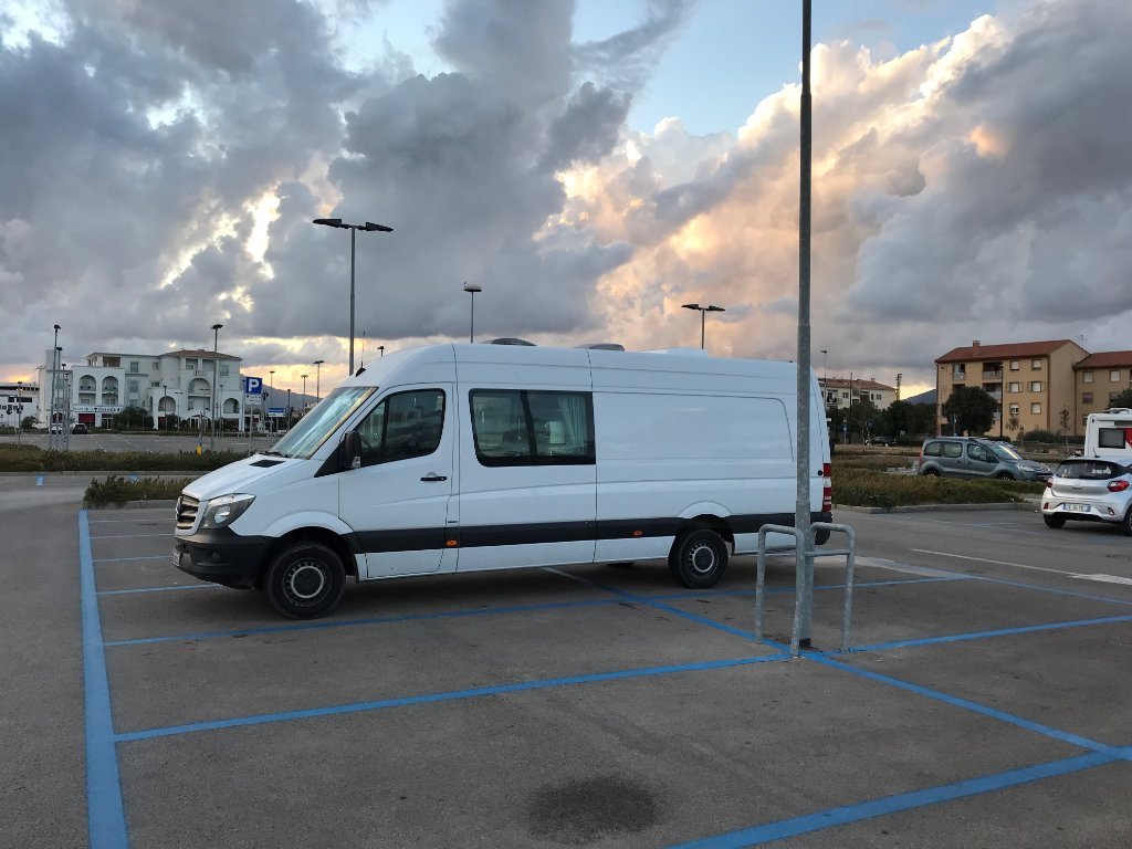

Hallo Julius,
Erwartungen zum Fahrverhalten und zur Optik des Fahrzeugs sind ja immer unterschiedlich.
Wenn es nach mir geht, könnte er noch höher sein.
Was mit den Maßnahmen zu erreichen ist, siehst du auf dem Foto im letzten Beitrag.
Das Fahrverhalten wurde etwas weicher, da ich eine Federwirkung beim originalen Fahrwerk Code C15 vermisst habe, empfinde ich es jetzt eher als komfortabler/besser.
Bitte beachten, dass ich mit ca. 3,8 Tonnen unterwegs bin.
Im leeren Zustand, ohne Ausbau, variiert das Ganze sicher stark.
Also ist auch hier meine Antwort - es kommt drauf an.
Ich habe die Stabis ab Werk verbaut, für mich ist das absolut ausreichend - das Fahrwerk bzw Fahrzeug wurde auf den Transport dieser Lasten ausgelegt. Warum sollte ich etwas ändern? Ich bin ja kein Professioneller-/Hobbyrennfahrer, mir ging es beim Umbau primär um Optik, bin aber auch mit dem Fahrverhalten sehr zufrieden.
Zum Thema Verbrauch kann ich nichts sagen, das Thema stand weder vor, noch nach dem Umbau für mich im Fokus.
Ich nutze den Wagen für Reisen, bezahle unter Umständen 1.000€ für Fährtransfer und untersuche dann ob mein Wagen 0,24323 Liter mehr/weniger verbraucht? Dafür bin ich zu faul 😃
LG Manuel
