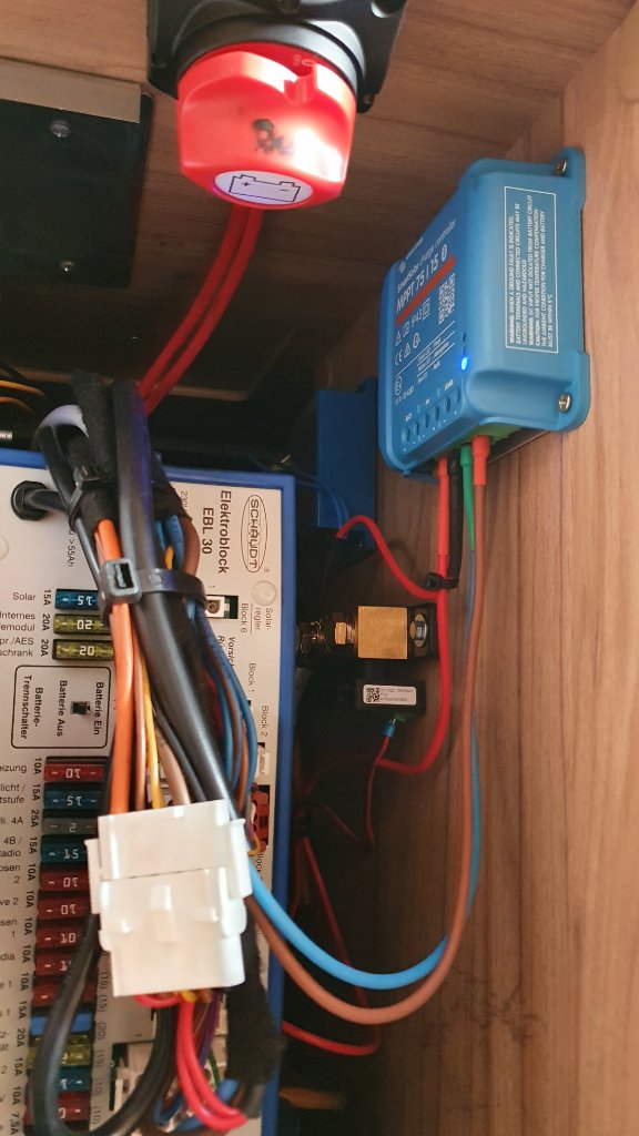

Sieht bei mir so aus.
Vorne in blau der Solarregler, dahinter der Shunt. Schön bei Victron ist, das die einzelnen Komponenten miteinander kommunizieren.
Die Montage geht übrigens komplett durch die Schranktür, da muss nicjts demontiert werden.
ak68
Beiträge: 131
Wohnort: Regensburg
#1349
Beitrag von ak68 »
AllradWoMo hat geschrieben: 14 Jul 2022 09:58 20220319_161334.jpg
Leider ist bei den Crossover-Modellen (mit AGM + 2x Lithium) der Zugang sehr schwierig und "verbaut" .... und die Masseverteilung nicht frei einsehbar :(

Beitrag von AllradWoMo »
Hmm? Ich denke für dich ist es vielleicht eine Überlegung wert zum Händler deines Vertrauens zu gehen. So teuer ist der fachgerechte Einbau eines Shunts nicht. Da fließen immerhin recht ordentliche Ströme und da sollten z.B. auch die Anschlüsse/Kabelschuhe ordentlich verpresst sein.
