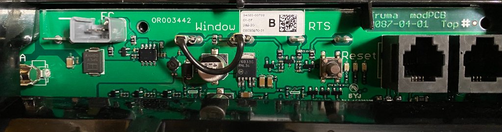

Schmitti! Ich finde in den Truma Beschreibungen keinen RESET Schalter. Kannst Du uns da weiter helfen?Schmitti hat geschrieben: 26 Mai 2022 15:09 Moin ...
Dann habe ich mir einen besseren Zugang zur Truma gebastelt, das ausgeschnittene Stück liegt jetzt einfach
auf den von unten anschraubten Alu-Leisten auf. Somit muss nicht mehr die ganze Platte entfernt werden,
nur um ggf. mal an die Reset-Taste der Truma zu gelangen ...

- Schmitti
- Beiträge: 324
- Registriert: 01 Feb 2020 08:36
- Wohnort: Duisburg
Re: Hymer Duocar S
Moin...
Google hilft da ganz schnell mit eine kleinen Video:
https://m.youtube.com/watch?v=qqp64CEdUeQ
Schönen Gruss vom Schmitti

Irre - wie soll man darauf Kommen? Steht nicht in der Truma Anleitung. Erst recht nicht in den Papieren, die beim DuoCar dabei waren. Danke Schmitti!

- Beiträge: 6220
RESET Truma CP plus
https://www.sprinter-forum.de/viewtopic ... ma#p283523
Hatte ich mein Foto der Platine noch nicht eingefügt

Re: Hymer Duocar S
Siehe Seite 8 der Truma BA

Re: Hymer Duocar S
Ja - danke Schmitti - gefunden. Nach viel Kleingeducktem. Auch die Sicherung dort kann wichtig werden...
Beim DuoCar ist der Heizungsort nicht sehr praktisch gewählt - man muß den Säge Zugang schaffen, den Du empfiehlst...
