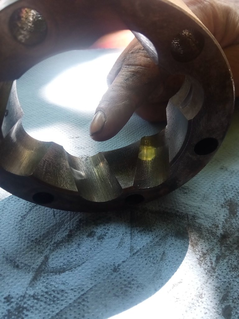

Ich habe hier in klackern an meiner Antriebswelle (vermutlich vorne rechts)
Gibt es eine Möglichkeit herauszufinden ob es tatsächlich das Ausgleichsgelenk (entweder Inneres oder Äußeres )der Antriebswelle ist ,ohne das Ding auszubauen(macht wieder so fürchterlich viel Arbeit und ist dreckig und die letzte Welle die ich ausgebaut habe hat nicht gepasst wegen eines Zehntel Millimeters).
Bin schon neben dem fahrenden Auto gelaufen bzw auch neben dem rollenden Auto ohne Motor und es gibt beim langsam fahren immer ein gleichmäßiges Klacken.Daher liegt die Vermutung auf den Ausgleichsgelenken.
Ich habe zwar eine Hebebühne aber auf dieser bei den hängenden Rädern hört man natürlich nichts :| .
Gruss christoph

was für eine welle hat denn wo um das 10tel nicht gepasst?
vorwärts und rückwärts gleich? lenkeinschlag bei enger kurve steigt oder fällt die frequenz bei konstanter fahrgeschwindigkeit (1. gang standgas)? —> r oder l.

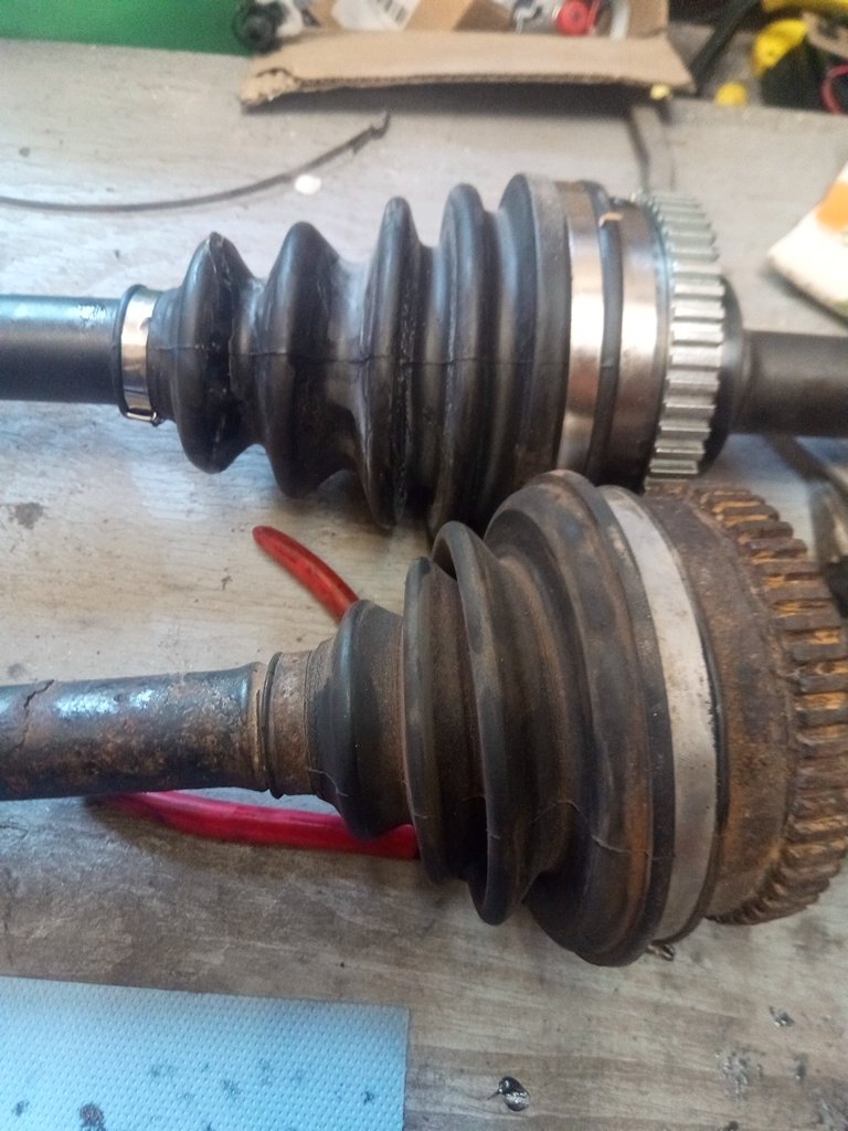

ach die letzte Welle habe ich im März 2021 gekauft und habe festgestellt dass erstens radseitig die falschen Manschetten montiert waren und weiterhin ein zehntel Millimeter zu lang (dieser Absatz in Richtung Lager (Radlager))
Anbei mal der Übeltäter (der vermutete)vom klackern ich habe heute früh in anderthalb Stunden die Welle ausgebaut dabei natürlich den Sensor abgerissen was macht man nicht so alles wenn man schnell ist 😤
Unterschiede der Manschette man sieht und dieser Absatz der dort auch zu sehen ist ist sowas wie ein Zehntel zu lang ist minimal eventuell kriege ich es tatsächlich hingebogen mal schauen

Mach vorsichtig mit der Welle, das ist doch die mit dem dickeren Stab...?! Ich hatte Bedenken, dass dieser mit dem Bock auf dem Querlenker Kontakt aufnehmen könnte. Es ist ja alles so verdammt eng.
Den originalen Wellenstab gut aufheben. Der ist Gold wert. 😄
Ich habe an meinen originalen Stoßdämpfern einfach prophylaktisch schon vor dem Wiedereinbau unten 2mm weg geschliffen.

ja das ist eine dicke Welle vom Drynda.
Gibt auch günstigere...die sehen dünner aus.
Warum ist eigendlich da so ein Metallbock über die Welle gestülpt?...welchen Wweck hat er? die Welle schlägt doch weder oben noch unten an?

Lager, zunehmendes Spiel in der Ausgleichsverzahnung...
Eine Welle die so dünn ist wie original ist mir noch nicht unter gekommen. Vielleicht ist nur die originale gehärtet... oder so?
Der Bock ist neben dem Anschlag bei Federbruch etc wahrscheinlich auch gedacht die Welle zu fangen, falls ein Ende mal abreißen sollte.
Meine Bedenken waren eher dass es seitlich bei Belastung durch Abdrängung des Querlenkers, Lenken usw. eng werden könnte. Bei der 28mm Welle war nur wenig Luft. Daher hab ich die Wellen zurück geschickt. Hab nicht versucht sie zu verbauen. Vielleicht passt es. Zumindest ein Auge drauf haben und erstmal vorsichtig fahren und hin hören. 🙃

ach ja by the way natürlich war die obere Manschette ganz leicht eingerissen und die untere schaut auch nicht mehr so nett aus ich habe keine Ahnung wieso das so ist bei allen PKWs die ich bis jetzt hatte waren die Manschetten immer in Ordnung über Jahrzehnte sozusagen.Diesmal werde ich die blauen ich glaube es sind Silikon Manschetten ausprobieren.

die blauen silikonmanschetten fahre ich schon getriebeseitig. von den maßen her könnten sie auch radseitig funktionieren. dann wären wir mit einem satz aus ebay für 30 euro durch. am getriebe hängt sie bei mir nur mit einem kabelbinder. soweit so gut!
