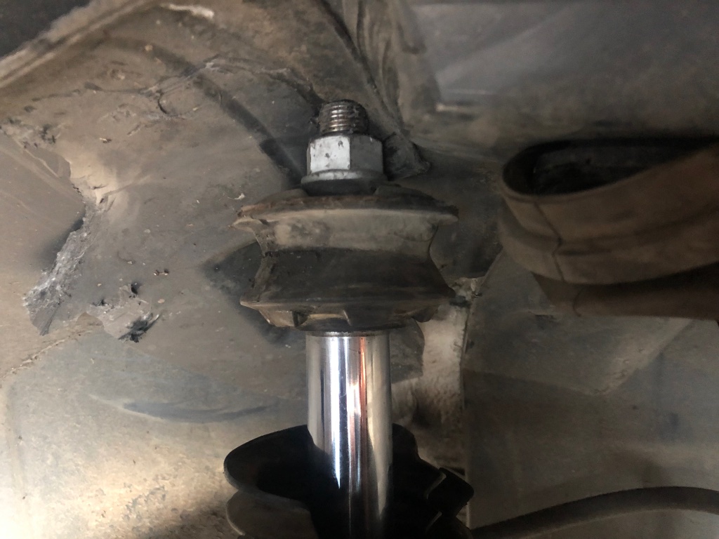

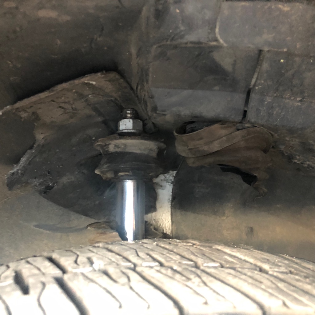

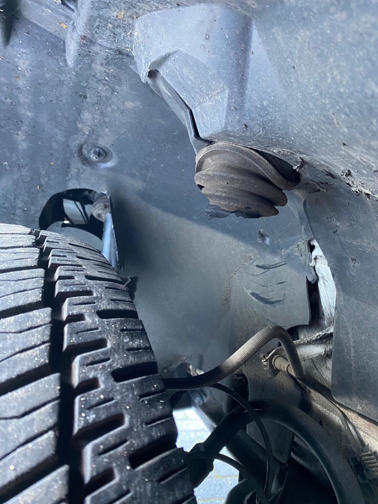

Ich glaube der Fall ist gelöst. Die große Scheibe die als Erstes auf die Stoßdämpferstange kommt fehlt
und die große Scheibe die von innen aufs Gewinde, bevor die Mutter drauf kommt fehlt auch.
Das Gummi vom Domlager ist beim einfedern nach innen dann nach unten raus.
Da das schon mal passiert ist nehme ich mal an das vor dem Autokauf schon mal die Dämpfer getauscht wurden und die Scheiben damals auch nicht eingebaut wurden. Und die Werkstatt die letztes Jahr die Dämpfer eingebaut haben das nicht wussten.
Jetzt bin ich gespannt was Montag passiert.

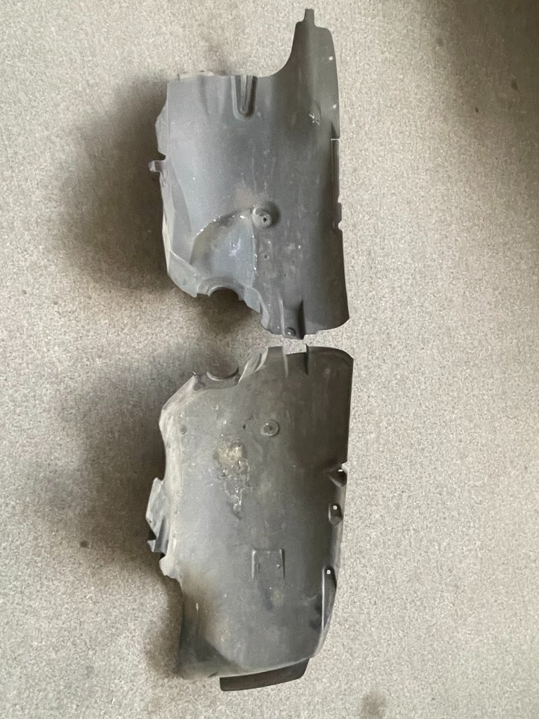

Kunststoffradabdeckung Radhaus kaputt, Spurstange verbogen. 20 Stunden warten und Rücktransport für 100km.

Ich hatte 2010 mal die "obere/innere" Dämpferscheibe wechseln lassen, weil diese erbärmlich klapperten.
Eine gebrauchte Radhausschale 2-teilig vorn rechts habe ich noch übrig, resp. im Marktplatz zum Verkauf angeboten.

Ok, gut, dass Ihr die Ursache mittlerweile gefunden habt. Und dass Ihr ein Riesenglück gehabt habt, dass es nicht zum Unfall gekommen ist,
dürfte mittlerweile auch klar sein. Ja, sowohl unten als auch oben liegen große Scheiben am Gummilger an. Sonst schsut es bald so aus wie
in den Fotos. Also gilt es nun den Schaden zu beheben. Die Domlager dürften beidseitig hin seun, auch wenn es noch nicht gerissen ist. Nehmt
mal alles genau in Augenschein. Das Fahrzeug ist ja nun in Sachen Fahrwerksgeometrie neu einzustellen. Kontrolliert Spurstangen beidseitig
auf Verschleiss / Spiel. Bei Spiel ersetzen. Sonst ist nach einigen Monaten beim nächsten Spurstangentausch der anderen Seite nochmals das
Geld für die Fahrwerkseinstellung flöten.
Kontrolliert auch die gesamte Umgebung des Schadens, ob dort etwas in Folge kaputtgegangen ist.

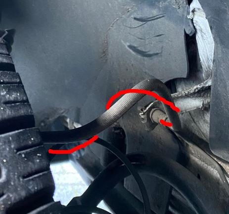

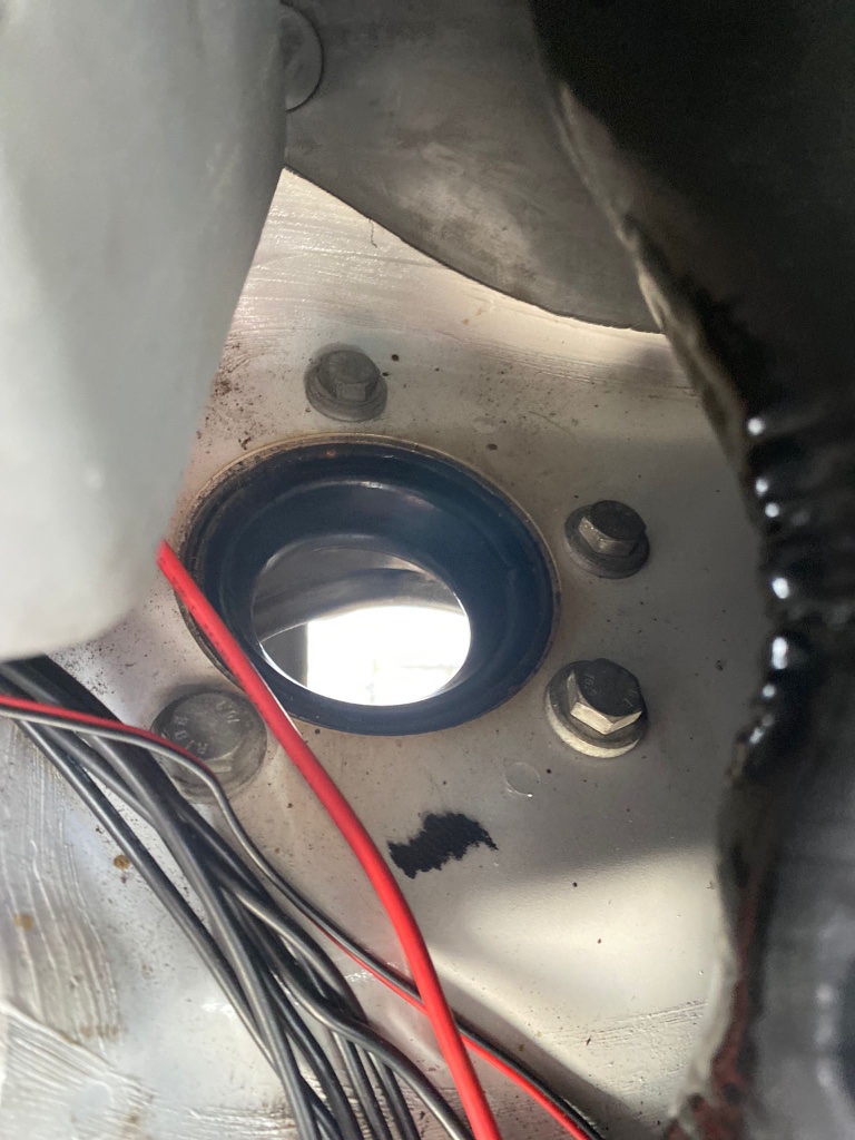

Ich täusche mich vermutlich, aber kontrolliert mal, ob der Bremsschlauch verdreht ist. Wie beschrieben täusche ich mich vermutlich, aber ein
verdrehter Schlauch wird frühzeitig ausfallen. Das kann z.B. bei einem unsachgemäßen Einbau des Bremssattels geschehen sein. Wer hat denn die Kabel im Fußraum so bunt und lose verlegt? Das hat zwar nix mit den Dämpfern zu tun, aber das Zeugs scheuert nun munter
am Bodenblech und wird schlimmstenfalls an der Schraube des Domlagers abgequetscht. Zieht da Bougierrohr oder Panzerschlauch (geschlitzt)
drüber, damit es dort nicht irgendwann zu einem Ausfall kommt.
