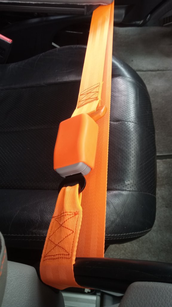

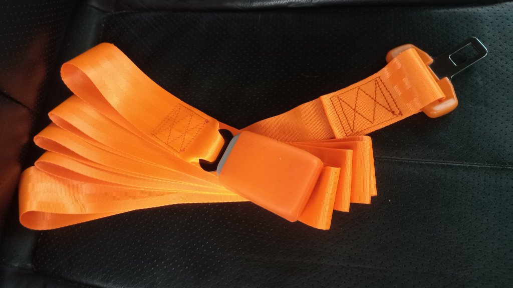

Ich hole die alte Leiche hier nochmal aus der Versenkung...
Nachdem ich in meinen Lehrlings- und Gesellenjahren in der Werkstatt diverse Einbruchsschäden reparieren durfte, habe ich mich auch für die Gurtlösung entschieden.
Die Anwendung ist denkbar einfach. Der Gurt ist auf Untermaß genäht und muss beim Stecken ein kleines Stück gezogen werden, um ihn vorzudehnen. Von außen
bekommt man die Tür nicht mehr aufgezogen. Die Signalwirkung soll abschrecken. Mehr nicht. Wenn jemand in ein Auto einbrechen will, kann und wird er dies auch tun.
Ich möchte kein Loch im Türblech haben und nehme im Zweifelsfall ein eingeschlagenes Fenster in Kauf. Das ist schnell ersetzt. Ein Loch in der Tür wird mich lange ärgern.
Ich habe Gurtband verwendet, wie es ähnlich auch bei Sicherheitsgurten eingesetzt wird. Gurtschlösser schließen den Gurt im Einsatz.
Wenn ich einen mechanischen Riegel innen an den Türrahmenschraube, was häufig praktiziert wird, riskiere ist den Einbruchversuch über das Loch unterhalb des Türgriffs.
Daher kein Riegel innen im Fahrzeug, auch wenn er wirksam sein mag.
