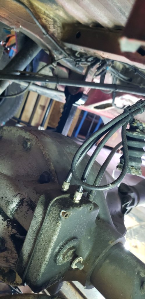

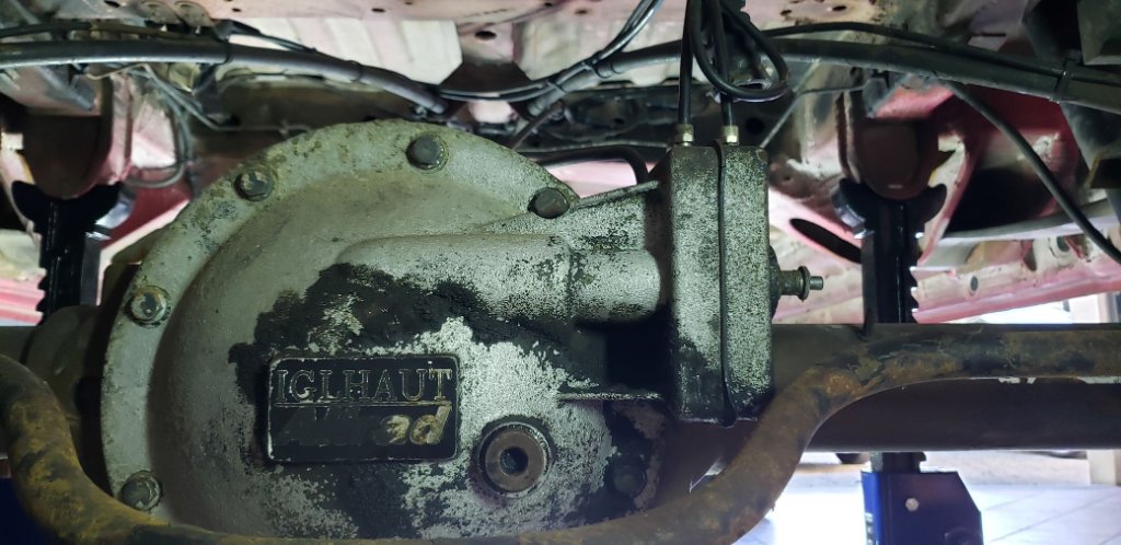

leider gerade nur ein schlechtes Foto zur Hand. mache morgen dann ein besserers!
Der blau markierte Bereich zeigt die Reste des elektrischen Schalters.
Der gelb markierte Bereich die beiden Leitungen.

Die zwei elektrischen Leitungen (blau eingekreist) sind am Schalter der rückmeldet, dass die Sperre eingelegt ist. Bei deinem Fahrzeug hört die LED am Taster auf zu blinken, sobald der schließt.
Die zwei anderen Leitungen (gelb eingekreist) sind Pneumatik. Die werden abwechselnd mit Unterdruck versorgt. Außer du hast einen Kompressor, dann werden die abwechselnd mit Druck versorgt. In dem Kasten an deinem Diffdeckel sind zwei, durch eine Gummimembran getrennte Kammern. Dort wird eine Gabel bewegt, die ins Diff geht und dort deine Sperrbolzen über einer Verschiebemuffe bewegt.
Wenn du die beiden Pneumatikleitungen verfolgst gehen die vsl. vorne unterm Fahrersitz durch die Gummidurchführung (sieht aus, wie das Ende einer Wurst) in den Innenraum. Dort hängen zwei Magnetventile, die abwechselnd mit 12V bestromt werden. Die bekommen ihren Unterdruck vsl. vom Bremskraftverstärker im Motorraum.
Ventile können auch woanders sitzen, aber das findest raus, wenn du den Kunststoffleitungen folgst.

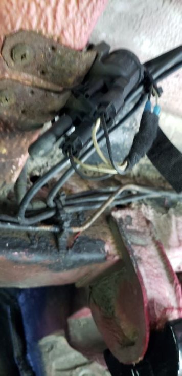

  • Habe die beiden Pneumatikventile gefunden, sind am Unterboden vor dem Diff
    • Kompressor habe ich keinen .. denke es wird Unterdruck sein ?
    • das erste Foto zeigt die beiden Pnematikventile. Diese werden elektrisch angesteuert
