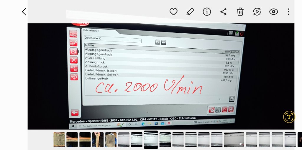

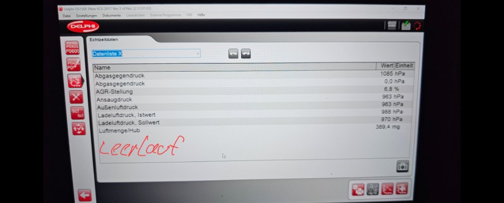

Im Anhang sind noch 2 Bilder wie die Aktuellen Werte sind.
Falls wieder etwas sein sollte kann ich ja noch einmal Berichten. 😊
