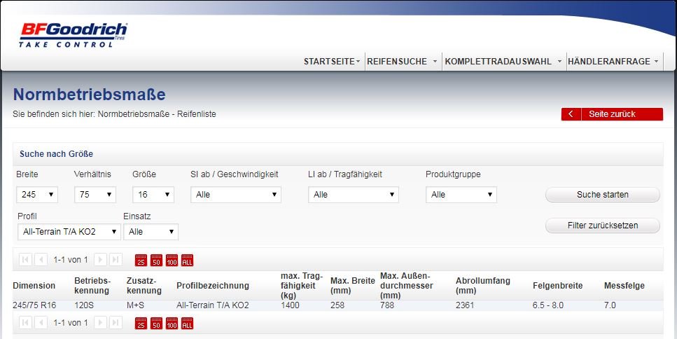

Luftdruck BFGoodrich All-Terrain T/A KO2 245/75R16
Leider fehlt die gesuchte Angabe in deren Tabelle
